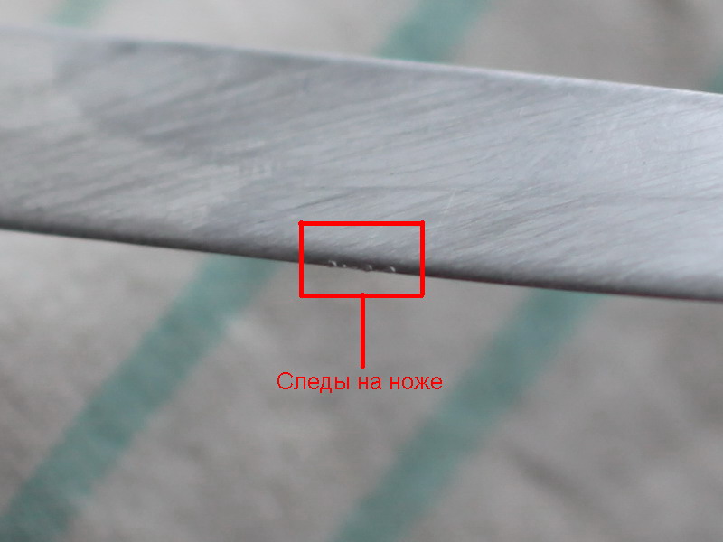

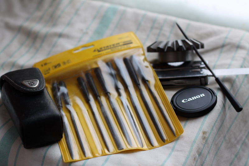

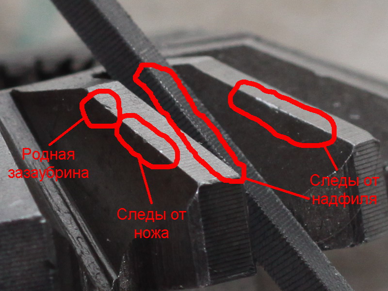

Ser-Bat Опубликовано 30 ноября, 2010 Жалоба Опубликовано 30 ноября, 2010 Сижу думаю, ну нет у меня В 29.11.2010 в 15:01, Vietnames сказал: под рукой обычный РОДНОЙ "лазерман-мультитулл" (пассатижики с ножичками ...ну да ладно будем действовать другим набором Вот что натворил однако Кто из экстрасенсов умеющих ставить диагноз по фото прокомментирует криминальность содеянного? Цитата
Vietnames Опубликовано 30 ноября, 2010 Жалоба Опубликовано 30 ноября, 2010 А как долго продолжалось насилие? Это одно движение или полдня упорного труда? Цитата
Ser-Bat Опубликовано 30 ноября, 2010 Жалоба Опубликовано 30 ноября, 2010 Самые решительные 3 удара видны что на лезвии, что на сателлите, можно конечно попробовать ударить по лезвию молотком, нада? Надфилем ерзал раз 10, причем не стороной, а ребром, что указанно на фото. Vietnames, ты мне лучше скажи как это по сравнению с твоим экспериментом? Цитата

Vietnames Опубликовано 30 ноября, 2010 Жалоба Опубликовано 30 ноября, 2010 Ser-Bat сказал: Vietnames, ты мне лучше скажи как это по сравнению с твоим экспериментом? А никак Я просто провел кончиком лезвия по рабочей поверхности шестерни. Получился след, глубину которого конечно не измеряли. Отталкивался от аналогичного следа на аналогичной поверхности шестерни главной пары (японской), который был на глаз куда менее глубок и заметен. Но все на глаз Самоделкин конечно прав, иного варианта точно установить прочность железяки нет. Но развод не входил в мои планы на этот вечер Цитата
