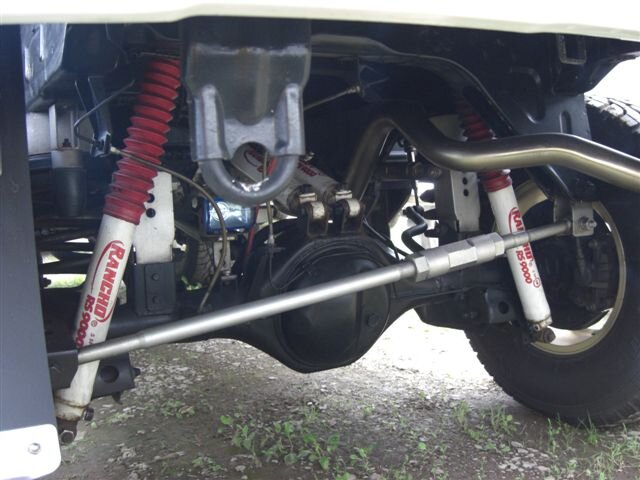

Юра Опубликовано 11 августа, 2009 Автор Жалоба Опубликовано 11 августа, 2009 (изменено) Да такие корпуса стоян на всех Деликах с 1997 года. Вот общий вид корпуса с 12-тью болтами, там разницы нет динная или короткая Делика. Изменено 12 августа, 2009 пользователем Юра Цитата
