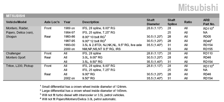

AHTOHuO Опубликовано 26 апреля, 2011 Жалоба Опубликовано 26 апреля, 2011 Пообщался с ARB по поводу кирпича. Вот информация которую получил. Делюсь может кому пригодится. Передняя 1989 и выше , 8 дюймов редуктор, 28.8 мм диаметр полуоси, 28 шлицов полуоси, модель блокировки - RD1104 1984-97 , 7.25 дюймов редуктор, 25 шлицов полуоси, модель блокировки - нет Задняя 1983-86 , 8 дюймов редуктор 10 болтов, 30.5 мм диаметр полуоси, 28 шлицов полуоси, модель блокировки - RD05 1987-95 , 9 дюймов редуктор 12 болтов, 30.5 мм диаметр полуоси, 28 шлицов полуоси, модель блокировки - RD463 1995-02 3.5L & TDI, 9.5 дюймов редуктор , 35.5 мм диаметр полуоси, 31 шлицов полуоси, модель блокировки - нет Цитата
Пелетон Опубликовано 26 апреля, 2011 Жалоба Опубликовано 26 апреля, 2011 (изменено) 1987-95 , 9 дюймов редуктор 12 болтов, 30.5 мм диаметр полуоси, 28 шлицов полуоси, модель блокировки - RD463 1995-02 3.5L & TDI, 9.5 дюймов редуктор , 35.5 мм диаметр полуоси, 31 шлицов полуоси, модель блокировки - нет ИМХО это полный бред. По первому варианту очень сомневаюсь, т.к. 9 дюймов редуктор очень большой, никогда не видел такого на кирпиче и в артикуле должно быть ошибка, должно быть RD46. Второй это полный бред, хотя я бы приобрел кирпичик с 3,5 л. на борту)))) Изменено 26 апреля, 2011 пользователем Пелетон Цитата
AHTOHuO Опубликовано 26 апреля, 2011 Жалоба Опубликовано 26 апреля, 2011 (изменено) ИМХО это полный бред. По первому варианту очень сомневаюсь, т.к. 9 дюймов редуктор очень большой, никогда не видел такого на кирпиче и в артикуле должно быть ошибка, должно быть RD46. Второй это полный бред, хотя я бы приобрел кирпичик с 3,5 л. на борту)))) Мне тоже так показалось. Тем не менее ответ специалиста из ARB(правда специалист иркутский). Я подозреваю что это их каталожные характеристики паджерика, там просто еще есть Delica (Van). Вот что в инете нарыл: http://www.tuningpro.ru/kompr_mits.htm P.S. А так хочется блокировки в оба моста. Изменено 26 апреля, 2011 пользователем AHTOHuO Цитата
Kost Опубликовано 26 апреля, 2011 Жалоба Опубликовано 26 апреля, 2011 (изменено) AHTOHuO, мы тут вообще-то эту табличку уже страниц 40 обсуждаем, ничего нового тебе "представитель арб" не рассказал. Где там написано "кирпич"? Там в каталоге написано Delica и все. На кирпич 8-дюймовый передний редуктор не ставился, он ставился на булки, но не на все. То же самое с задним мостом, на всех кирпичах сзади редуктор 8 дюймов. На булках рестайл задний редуктор 9 дюймов, на паджерах еще бывает 9.5, может на некоторых булках тоже, не знаю. Номера у тебя также какие-то странные, RD1104 читать как RD110, RD463 как RD46. ПС: если надумаешь брать RD05 свистни, может на двоих скидку вымутим. Дополнение: вот картинка из первоисточника, каталог АРБ, без всяких косяков с номерами. Изменено 26 апреля, 2011 пользователем Kost Цитата

Kost Опубликовано 26 апреля, 2011 Жалоба Опубликовано 26 апреля, 2011 Осталось только найти редуктор с первого пыжа. Их ОЧЕНЬ мало осталось, в основном в европейской части. А ты точно уверен, что там 8-дюймовая пара? Можно поставить редуктор от булки, но надо делать крепления и кардан резать, насколько я знаю. И не каждый опять же подходит. Цитата
