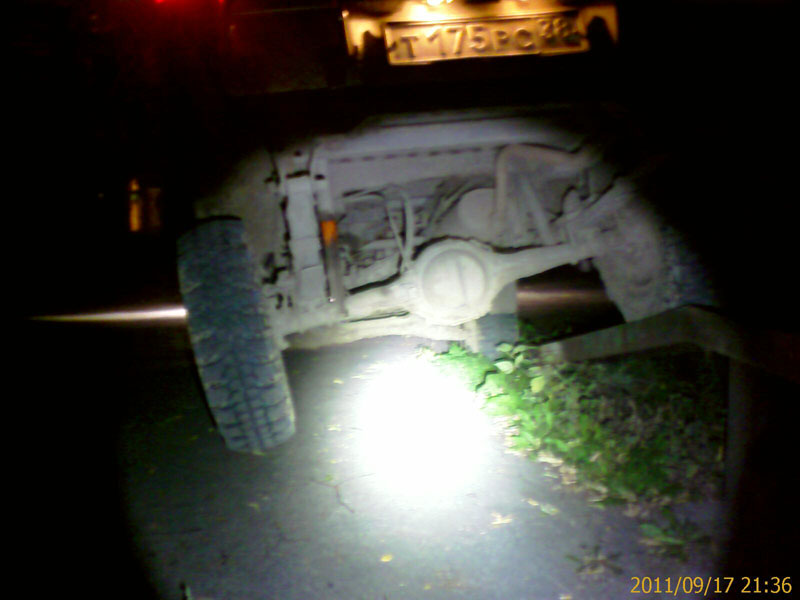

Kost Опубликовано 17 сентября, 2011 Жалоба Опубликовано 17 сентября, 2011 Что-то подзаглохла хорошая тема, попробую оживить. Мост паджеро, при желании вкатывается на кирпич не просто, а очень просто. Естественно, болгарка и сварка рулит. Спилена целая куча металлолома, приварены площадки под рессоры. Заменен фланец редуктора. Затраты соизмеримы с затратами на китайское дерьмо, намного меньше установки ARB. Надежность также выше ARB и клонов. В минусах просвет под шишкой. Попутно переделал крепления под нормальные амортизаторы ухо-ухо, если кто не в курсе, шток внизу у амортизаторов - большая редкость. Примерно так выглядит в работе, фотка хреновая, но под висячее колесо можно голову засунуть. Передок естественно выключен. Цитата
Делика Стихия Опубликовано 17 сентября, 2011 Жалоба Опубликовано 17 сентября, 2011 Дык это понятно что она полезет(на булке ещё дальше,из-за большей артикуляции зад.подвески). Но лучше не злоуптреблять одной попой. В пыже она включается только на полном,да ещё с межосевым (там вообще у них аж блок управления стоит,отключает свыше 12км/ч).Видимо для того, чтоб не перегружать "расчёстку" блокировки .Слабенькая она,зубья тоненькие.Ребята джиперы ломали.Юра с Сахалина то же писал об этом как-то. Цитата
Kost Опубликовано 17 сентября, 2011 Жалоба Опубликовано 17 сентября, 2011 Если мозги не включать, сломать что угодно можно. Джыперы их какими колесами ломали? Думаю, не меньше 35-х. Раскрутить как следует, а потом в пень въехать - что-нибудь точно сломается. А в статике ее порвать имхо нереально. Цитата

Kost Опубликовано 18 сентября, 2011 Жалоба Опубликовано 18 сентября, 2011 Delica_Rider, я сказал то, что сказал. Держал китай в руках, мерял, разбирал, знаю о чем говорю. Просто у АРБ и его китайского клона есть одно конструктивно слабое место - подача воздуха в диф. Пресловутые колечки, мать их. В родной блоке этот момент сделан совершенно иначе, передачи воздуха чере подвижные соединения нет, герметичность на высоте. Autodok, мост от v23w, бензиновый коротыш, ПЧ 4.875, подробных фото нет и не не будет, не вижу смысла, там все просто. Добавлю только один момент: на мосту есть метки, которые совпадают с центровочными болтами рессор, а также неплохие заготовки под площадки. Так что с геометрией сложностей вообще никаких. Ручник пока сделан очень колхозно, на одно колесо, надо думать. Цитата
