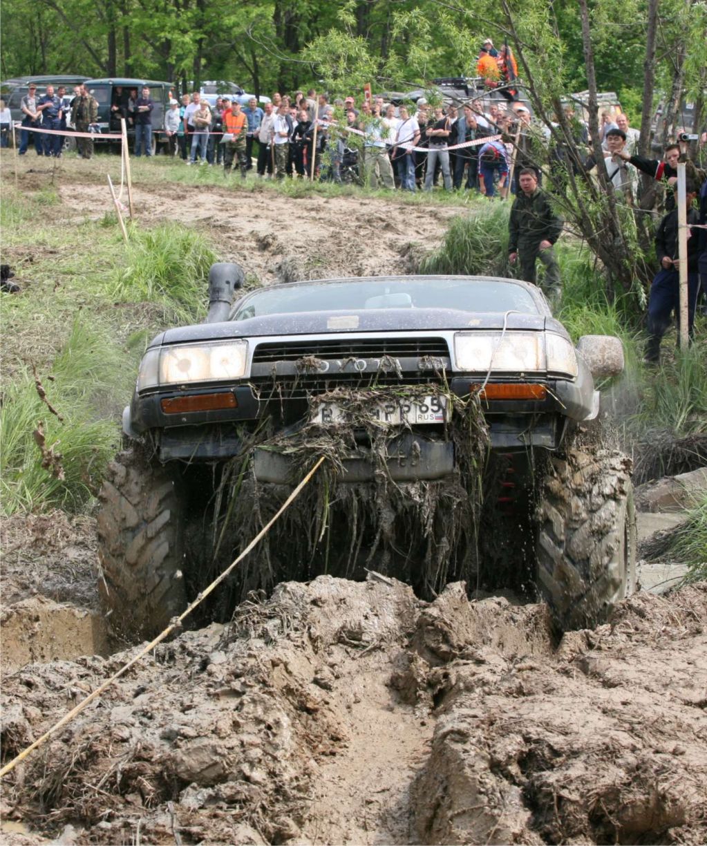

Юра Опубликовано 12 августа, 2009 Автор Жалоба Поделиться Опубликовано 12 августа, 2009 (изменено) Сам не видел но в Тымовске у нас Лэнд на Фбелах выиграл покатушку и ему сказали ешшо раз на такой приедеш то побьют-после него вообще ехать невозможно, перепахал всё в хлам. Изменено 12 августа, 2009 пользователем Юра Цитата Ссылка на комментарий Поделиться на другие сайты Поделиться

Дмитрий(Delicaвод) Опубликовано 13 августа, 2009 Жалоба Поделиться Опубликовано 13 августа, 2009 Гы,Юра,в Тымовск первое место взял ленд на 36 симексе.сли сравнивать все +и-,то Фбел нервно курит в стороне по сравнению с симексом и боггером! Гы,Юра,в Тымовск первое место взял ленд на 36 симексе.сли сравнивать все +и-,то Фбел нервно курит в стороне по сравнению с симексом и боггером! Цитата Ссылка на комментарий Поделиться на другие сайты Поделиться
