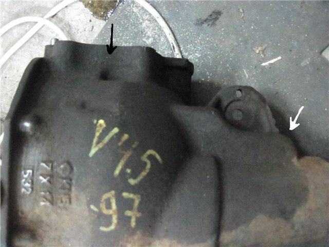

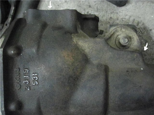

s300s300 Опубликовано 9 декабря, 2011 Жалоба Опубликовано 9 декабря, 2011 (изменено) . Вот внешняя разница.Самый явный признак это вот выступ около крепления в 532ом он длинее и с правой стороны отлито не так. Изменено 9 декабря, 2011 пользователем s300s300 Цитата
