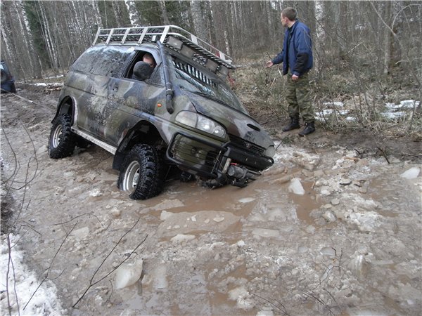

s300s300 Опубликовано 10 апреля, 2012 Жалоба Опубликовано 10 апреля, 2012 (изменено) я когда её ставил долго крутил и разбирался как она работает,всё дело в зазоре если он маленький (3.5 мм) то будет очень плохо разблокироваться и при малейшем нажатии на газ при повороте возможности разблокироваться у неё не будет.если зазор ставить 4.3 как сказано в инструкции то она будет нормально работать,у меня зазор стоит 4.45 и работает отлично ездил по полю по снегу давил на газ и крутил руль машина слушаеться и едет куда рулишь, и в лесу между деревьев ездил земля мерзлая а сверху сантиметров пять грязи грязный каток получаеться и на нем рулит четко. а в колее как на бок завалиться начинает буксовать так газу чуть даш побольше и чувствуется как срабатывает машина аж выпрыгивает, я доволен что сделал,как дальше будет посмотрим. Вот застрял только так но тут совсем уж на бок завалилась,но сопритивлялась до последнего. Изменено 10 апреля, 2012 пользователем s300s300 Цитата
