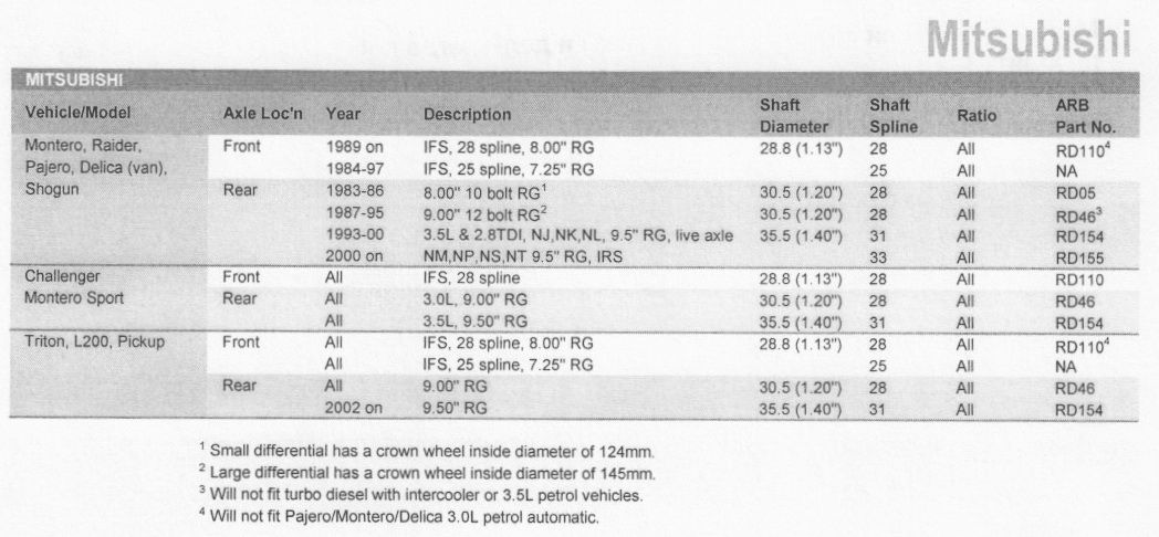

Юра Опубликовано 15 декабря, 2009 Автор Жалоба Опубликовано 15 декабря, 2009 Игорь, это не ЛОККА . Твой вопрос уже обговорили, сейчас отписался продавцу. По передней блокировке инфа-значит у нас на булках, во всяком случае на моей (при замене переднего редуктора привода остались те же) передний привод имеет 28 шлицов, сама шлицевая имеет диаметр 28.8 что полностью соответствует АРБ-110. Мечтатель, нужно параметры смотреть, я не занимался досканальным изучением кирпича и озадачился размерами только тогда, когда захотел воткнуть себе блокировки. Цитата
Мечтатель Опубликовано 15 декабря, 2009 Жалоба Опубликовано 15 декабря, 2009 Юра, Согласно данного фаила если у меня 8" мосты то на перед 110, а на зад 05. Но спереди может стоять и 7,25" тогда блокировки не существует Цитата
