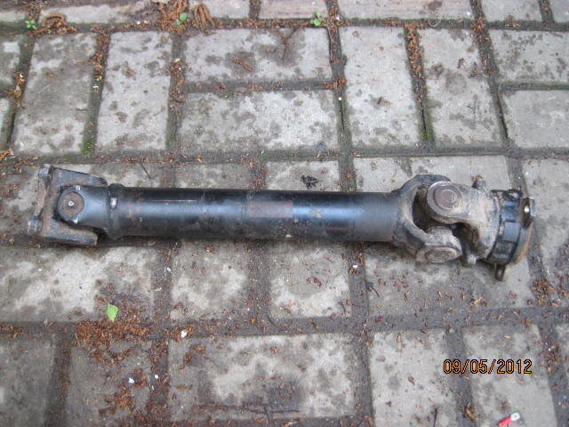

Делика Стихия Опубликовано 9 мая, 2012 Жалоба Опубликовано 9 мая, 2012 Приехал с южноуральских гор-лесов. По своей глупости не проверил шрус на переднем кардане и он у меня лопнул в самой чаще.В итоге остался на зад.приводе.Там где остальные проезжали внатяг на полном,я летел на заблокированном заднем. Честно говоря думал ,что сломаю либо полуось ,либо шлицы блокировки.На удивление паджевская блока выдержала,и не сломалась(а это около 100км тяжёлого бездора по горам,на 33х и полной нагрузке). Цитата
s300s300 Опубликовано 9 мая, 2012 Жалоба Опубликовано 9 мая, 2012 (изменено) этож не китай. я вместо этого шруса давно обычную крестовину от уазика приварил. Изменено 9 мая, 2012 пользователем s300s300 1 Цитата
Delica_Rider Опубликовано 9 мая, 2012 Жалоба Опубликовано 9 мая, 2012 да в задней то что можно сломать? даже в китайской. и не надо таких фраз типа этож не китай. это уже избитый холивар.@s300s300, давай фотку что там за крестовина и под какими углами она может работать? Цитата

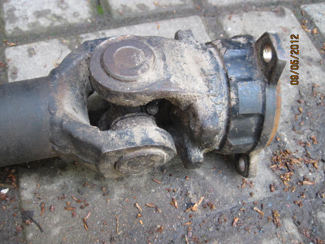

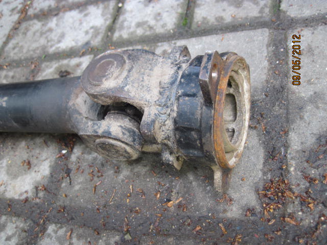

s300s300 Опубликовано 9 мая, 2012 Жалоба Опубликовано 9 мая, 2012 (изменено) Delica_Rider пожалуйста, как специально только снял крестовину поменять.у меня кардан от чего то старый валялся я от него кусок отрезал и сюда приварил. по углам не знаю у меня под балкой 40 мм подложено а раздатка на месте .а крестовина поломалась т.к. старая была. чтоб ровно было варил в токарном станке, ничего не бьет,вибрации нет. разваливаеться этот шарнир потаму что трескаеться пыльник и туда попадает вода. . . Изменено 9 мая, 2012 пользователем s300s300 Цитата
ГАНС Опубликовано 9 мая, 2012 Жалоба Опубликовано 9 мая, 2012 Приехал с южноуральских гор-лесов. По своей глупости не проверил шрус на переднем кардане и он у меня лопнул в самой чаще.В итоге остался на зад.приводе.Там где остальные проезжали внатяг на полном,я летел на заблокированном заднем. Честно говоря думал ,что сломаю либо полуось ,либо шлицы блокировки.На удивление паджевская блока выдержала,и не сломалась(а это около 100км тяжёлого бездора по горам,на 33х и полной нагрузке). Антон, привет! А что шрус-то полетел? Движок у тебя чтоли опущен, а раздатка нет и кардан работал под большим углом? Цитата
Делика Стихия Опубликовано 9 мая, 2012 Жалоба Опубликовано 9 мая, 2012 Не знаю как,но народ умудряется ломать шлицы муфты включения на пыжиковой. Серёга,мотор поднят,а раздака опущена всё нормально с углом, дело было в надорванном пыльнике. Дима,а кардан балансировал потом?Он же бить будет с уазовской...? Цитата
ГАНС Опубликовано 9 мая, 2012 Жалоба Опубликовано 9 мая, 2012 Мдя, Антох спасибо за информацию, надо будет посмотреть на пыльник, может даже стоит снять хомут и его маслом подзабить, ато никогда не обращал на него внимания. Цитата
Палыч48 Опубликовано 9 мая, 2012 Жалоба Опубликовано 9 мая, 2012 Delica_Rider пожалуйста, как специально только снял крестовину поменять.у меня кардан от чего то старый валялся я от него кусок отрезал и сюда приварил. по углам не знаю у меня под балкой 40 мм подложено а раздатка на месте .а крестовина поломалась т.к. старая была. чтоб ровно было варил в токарном станке, ничего не бьет,вибрации нет. разваливаеться этот шарнир потаму что трескаеться пыльник и туда попадает вода. . . На фото вашего кардана отсутствует шлицевое соединение (роль которого выполнял развалившийся ШРУС) .Сейчас у вас передний мост и раздатка жёстко соединены карданом .Ведь раздатка висит на резиновых подушках и имеет некую свободу перемещений( +/-пару сантиметров).В этом случае что то обязательно будет ломаться (крестовина или подшипники).Или я что то не допонимаю , поправте меня если я ошибаюсь. Цитата
s300s300 Опубликовано 9 мая, 2012 Жалоба Опубликовано 9 мая, 2012 (изменено) передний кардан (как и задний) в наших машинах не имеет возможности удлиняться а это делает флянец точно так же как и на заднем кардане.он на шлицах ездит в раздатке. Изменено 9 мая, 2012 пользователем s300s300 Цитата
ромман23 Опубликовано 9 мая, 2012 Жалоба Опубликовано 9 мая, 2012 у меня тоже на переднем кардане 2е крестовины шлитцевой нету,передний мост на резинках стоит рк тоже на резинках. ну да на крестовины нагрузка есть на разрыв и сдавливание при трогание или торможением двигателем.да шлитцивая гасит это дело но она постепенно изнашевается потом вибратция и замена кардана.а в другом случаи 2е крестовины в расходник. Цитата
Палыч48 Опубликовано 10 мая, 2012 Жалоба Опубликовано 10 мая, 2012 Кстати , в тему про кардан , мож кому пригодится.Уазовский кардан идеально подходит по крепёжным отверстиям к флянцам мостов делики ,необходимо лишь на станке немного доработать центровочный выступ. Цитата
