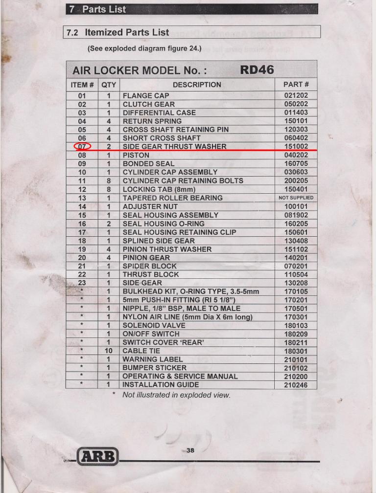

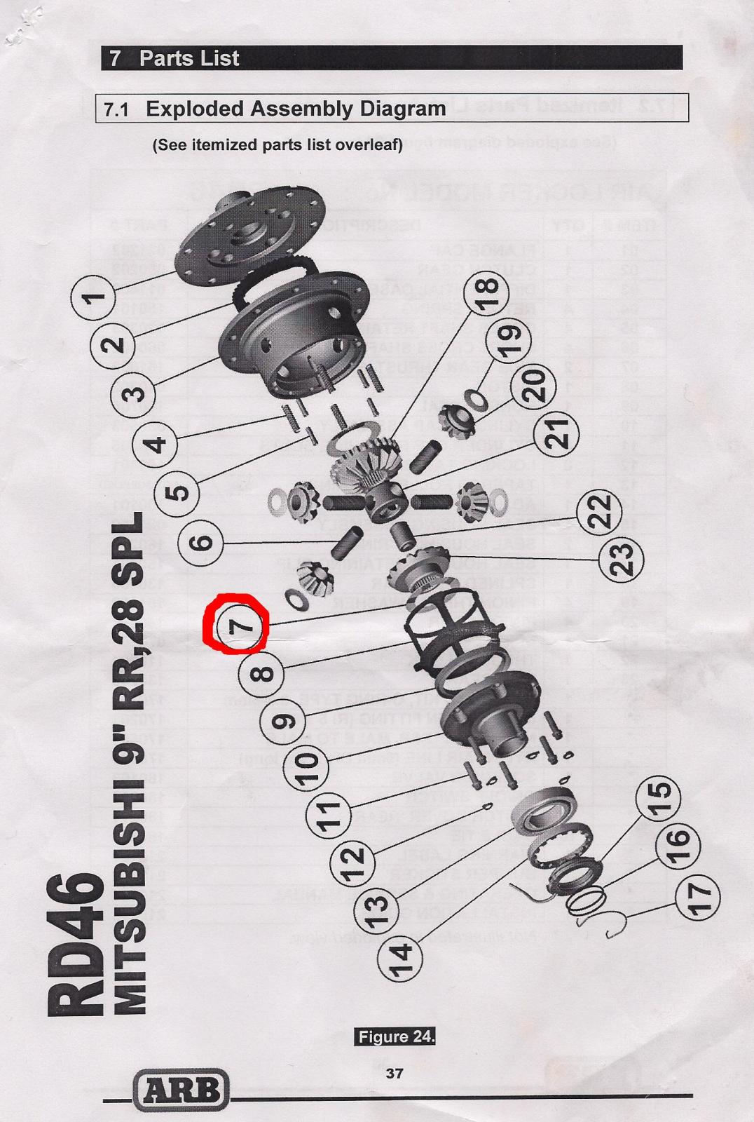

Ury Опубликовано 18 июня, 2012 Жалоба Опубликовано 18 июня, 2012 Вскытие моей сломанной блокировки показало, что сломаны два кольца-шайбы. Одно кольцо просто сломалась. А другое развалилось на несколько частей. Причину поломки понять не могу. Вот эти кольца Ну а теперь главный вопрос: ГДЕ МОЖНО ЗАКАЗАТЬ ЭТИ КОЛЬЦА - ШАЙБЫ ? Может кто поможет? Поискал в интернете. Там выдают только иностранные сайты АРБ. Наш сахалинский представитель АРБ заказывает только на оригинальные изделия АРБ. На китайские аналоги отказывается брать заказ. Или может быть выточить такие у токаря? Но эти шайбы с виду имеют форму восьмерки. Да и не известно из какого металла они сделаны. Цитата

Ury Опубликовано 19 июня, 2012 Жалоба Опубликовано 19 июня, 2012 Поговорил с одним из местных сахалинских джиперов. Один из вариантов поломки блока, это то, что эти кольца-шайбы должны были быть покрыты феррадоном (как диски сцепления). Из-за недостатка воздушного давления они начали прокручиваться, и, соответственно, перегреваться и стираться. И в конце концов лопнули от перегрева. Поэтому их и "повело" восьмеркой. Цитата

blend Опубликовано 19 июня, 2012 Жалоба Опубликовано 19 июня, 2012 но поидее, они-же должны быть одинаковые?? или нет? которые лежат под 18 и под 23 позициями? Цитата

Ury Опубликовано 19 июня, 2012 Жалоба Опубликовано 19 июня, 2012 @blend, да, эти пластины-шайбы одинаковые. На рисунке они под № 7. Код 151002 - 2 шт. Что-то мало деликаводов в нашем обсуждении участвуют. Неужели никто не разбирал блокировки и ни у кого не ломались они? Я первый что ли? Дай бог что и последний. Цитата
