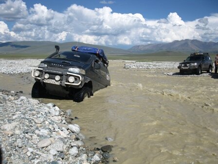

Делика Стихия Опубликовано 1 сентября, 2012 Жалоба Поделиться Опубликовано 1 сентября, 2012 Видео долго ждать,в обработке. Фото примитивное есть: вот она засада ,все четыре колеса крутятся,а машинаа стоит(очень сильное течение,и оно вымывает из под колеса щебень,как только оно начинает крутится). Цитата Ссылка на комментарий Поделиться на другие сайты Поделиться

ромман23 Опубликовано 1 сентября, 2012 Жалоба Поделиться Опубликовано 1 сентября, 2012 во другое дело уже чето,на щебне да, опа полная газовать не льзя, блоки выключать надо,стравливаться.да ето засада конкретная как выехал лебедился ? своим ходом сложновато выехать раскачку не даш течение мешает. как рас то в таких засадно но с виду простиньких мест и ставят 500 очковые метки Цитата Ссылка на комментарий Поделиться на другие сайты Поделиться
Делика Стихия Опубликовано 2 сентября, 2012 Жалоба Поделиться Опубликовано 2 сентября, 2012 Лебедится не за что было.Колёса приспущены были до 1.2.Спасибо товарищу на крузе,рискуя собой прорвался выше по реке и выдернул вперёд.Век живи и век учись!Теперь знаю что такое горная река. Цитата Ссылка на комментарий Поделиться на другие сайты Поделиться
