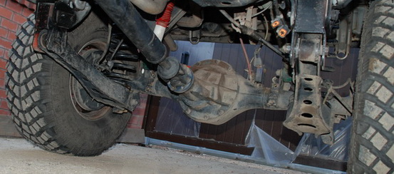

sanchocs Опубликовано 18 декабря, 2009 Жалоба Поделиться Опубликовано 18 декабря, 2009 А у меня что за мост? 10 болтов снизу спиленный Цитата Ссылка на комментарий Поделиться на другие сайты Поделиться
Юра Опубликовано 18 декабря, 2009 Автор Жалоба Поделиться Опубликовано 18 декабря, 2009 А у меня что за мост? 10 болтов снизу спиленный Вот такой и есть. Это меня переклинило что то от избытка инфы походу Вот сюда подходит РД-46 от АРБ. 1 Цитата Ссылка на комментарий Поделиться на другие сайты Поделиться
