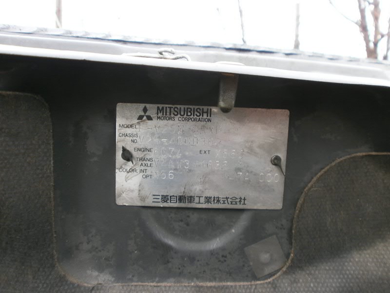

HARU Опубликовано 24 апреля, 2013 Жалоба Опубликовано 24 апреля, 2013 Господа - ЧТО ЭТО ТАКОЕ???? Передний мост от Паджеры - а что в нем не понятно. Цитата
Делика Стихия Опубликовано 24 апреля, 2013 Жалоба Опубликовано 24 апреля, 2013 Скорее всего сапун. Встречал на 3,5 литровом пыже сапун на резьбовом соединении. Цитата

Kost Опубликовано 25 апреля, 2013 Жалоба Опубликовано 25 апреля, 2013 @HARU, это мост от пыжа 3.5 бензин, в нем ничего интересного, озадачившая тебя трубка - всего лишь сапун. По картинке в каталоге все сходится. Ты мне про эту фигню по телефону рассказывал? Цитата
HARU Опубликовано 25 апреля, 2013 Жалоба Опубликовано 25 апреля, 2013 @HARU, это мост от пыжа 3.5 бензин, в нем ничего интересного, озадачившая тебя трубка - всего лишь сапун. По картинке в каталоге все сходится. Ты мне про эту фигню по телефону рассказывал? Да, про этот. Цитата
