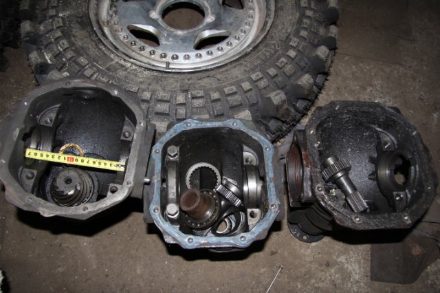

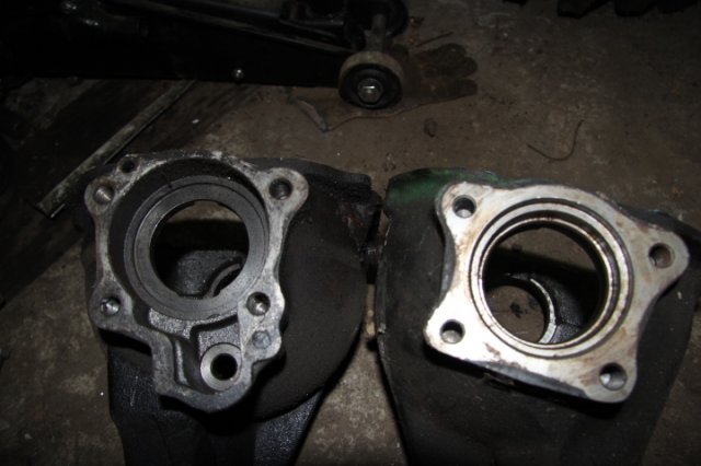

В природе,точнее что я видел ( может и еще есть ) существует три разных 4х сателитных редуктора, первый самый старый ,т.е. у него гипоидность не такая, и два "новых" с нормальной гипоидностью, как у 531го и 532го, отличаються они правой стороной, наличием системы отключения п.оси. вот сфотал в чем их различие , один с СС второй без, но во всех трех внутреннее расстояние между подшипников(по внешним краям около 157 мм) , и крепление планетарки одинаковое, как и в 531ом , следовательно если в наличии 4х сателитный с СС и новой гипоидностью то корпуса одинаковые что и в двух сателитном с СС, если один без другой с СС то будет различие как на фото, так же и двух сателитных (маленьких) редукторов существует как минимум два, а как максимум ХЗ, т.к. эти редуктора ставились кроме делики, на паджеро, хундай,исудзу и еще ХЗ куда, и они вроде внешне похожи а разберёшь то шайба какая то лишняя то п.ось чуть не такая, и в системе СС есть не большие различия.
Изменено пользователем s300s300
слева с СС справа без..
вот ещё фото, страшного секрета, так для размышления :) во всех редукторах мицубиси, хундай,исудзу, при чем как в "маленьких" 4х и 2х сателитных,с приводами 27 и 25 мм, так и в 532 ом,"большом" вот это расстояние (пастель коробки,где рулетка,) ОДИНАКОВОЕ. и крепление планетарки, ( посадочное и дырки) тоже одинаковое кроме, 532 и такого же большого с первого бензинового пыжа со старой гипоидностью (маркировку прада не знаю)
на фото слева направо, 532ой, 4х сателитный древний с "неправильной" гиподностью, 2х сател.531ый.
