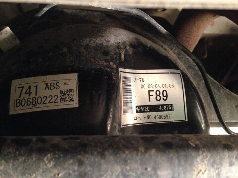

cz_ice Опубликовано 9 февраля, 2014 Жалоба Опубликовано 9 февраля, 2014 Здравствуйте! Подскажите пожалуйста, как определиться какую ARB нужно купить в задний мост? Delica 2006 год. 28 шлицов. Шильдик на мосту вот такой Цитата
Delica_Rider Опубликовано 9 февраля, 2014 Жалоба Опубликовано 9 февраля, 2014 @cz_ice, RD-46 @Делика Стихия, всё делали японцы я б даже сказал что на фендеровых паджериках на многих в заду стоит блок. Цитата
cz_ice Опубликовано 9 февраля, 2014 Жалоба Опубликовано 9 февраля, 2014 (изменено) @cz_ice, RD-46 @Делика Стихия, всё делали японцы я б даже сказал что на фендеровых паджериках на многих в заду стоит блок. спасибо за столь оперативный ответ! А я случайно купил rd155 на 33 шлица а она не подошла Она вообще от какой деики или от какой машины RD46 она ведь была заменена на RD212 верно? Точно подойдет? Изменено 9 февраля, 2014 пользователем cz_ice Цитата

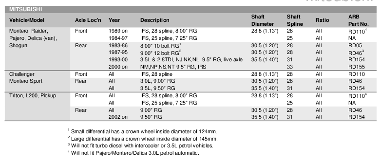

ruslan Опубликовано 16 марта, 2014 Жалоба Опубликовано 16 марта, 2014 RD210 в задний мост, а в перед сначала ставить 532 редуктор. Чем больше таких вопросов, тем меньше люди понимают в редукторах!А если вопрос остался неотвеченым, то тогда вообще тёмный лес-и опять продолжение димогогие в данной теме!!!(кому чего объястнить, при этом докозать, а дальше +,-, и т.д.) Парни, посмотрите эту тоблицу , замерьте свой редуктор(или сдесь пересмотрите тему, все данные уже жованы-пережованы) Я понимаю что много страниц, и невозможно найти инфу!(но прросто нечистят модераторы от ненужных вопросов данную тему) Цитата
AHTOHuO Опубликовано 17 марта, 2014 Жалоба Опубликовано 17 марта, 2014 Табличка немного устарела. Китайцы выпускают RD05(У ARB она так тоже раньше нумеровалась), у ARB она сейчас RD210. Если я сам уже не запутался... Цитата
