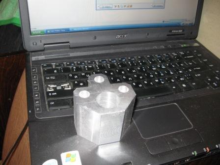

Серый Кардинал Опубликовано 1 февраля, 2009 Автор Жалоба Опубликовано 1 февраля, 2009 Вот такая хреновина 400р стоит( ноут в комплект не входит )) ). Чота я в камплекте за 120тыр ничо такого ОСОБЕННОГО не увидел! Цитата

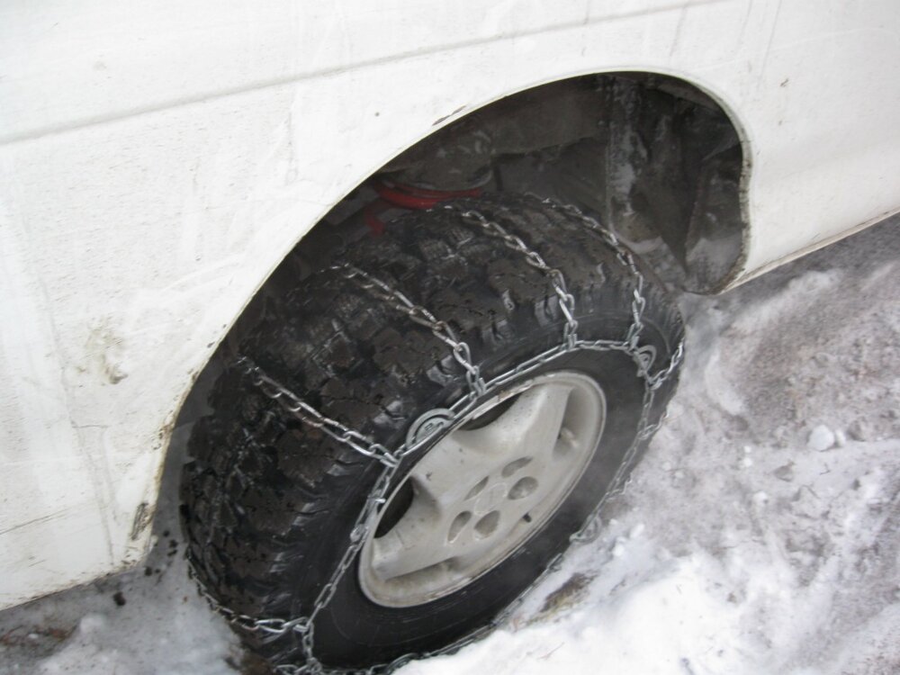

Серый Кардинал Опубликовано 1 февраля, 2009 Автор Жалоба Опубликовано 1 февраля, 2009 Юра, Пружины продаются за 2800 ПАРА. Нинадо ничо греть. Проставки делают токари! 400руб штука. Аморты стоят 2000 штука( крайний ценнег). Торсионы тоже продаются НОВЫЕ не уставшие! Ценнег не помню чота около рубля за штуку. Терь пасчитай ну на 20000 запсачтей выходит! За 2-3 тыччи. панару регулируемую любой токарьь выточит! Исчо иё и захромирует. Надпись ЖАОС мона сделать трафаретом За чо там платить 100.000 ???? За понты? Или за то что ктото собрал это всё в комплект? Цитата
Серый Кардинал Опубликовано 1 февраля, 2009 Автор Жалоба Опубликовано 1 февраля, 2009 vitaly, Я сужу по твоему фото. В камплекте НИЧЕГО ТАКОВО НЕТ ЧТО НЕ ПРОДАЁТСЯ В МАГАЗЕ, Кроме панары и проставок. Но в магазе всё это выйдет в 30000 а не в 100000 . И дорогу оно будет держать также.. Цитата

paul-irkut Опубликовано 1 февраля, 2009 Жалоба Опубликовано 1 февраля, 2009 Я с Серым Кардиналом, согласен,что ценник конский!!! Отфрезеровать и оттокарить проставки - охринетительного качества дело одного дня - на авиазаводе - пилишь из Д16чТ, или же вще из В95пчТ2 потом в анодку (покрытие ) и в малярку с горячей сушкой и ..... ни чего не развалиться... а по цене ну...2500-4500 в зависимости от того в каком цехе договариваться будешь! а амморы можно и из комплекта купить, но это все равно дешевле и ни чем не хуже! С уважением, Павел. Цитата
Серый Кардинал Опубликовано 1 февраля, 2009 Автор Жалоба Опубликовано 1 февраля, 2009 paul-irkut, Ну дак канешно согласен.в одном городе живём. Я там выше вешал фотку простовки. 400 р. на авиазаводе сделали! Цитата
