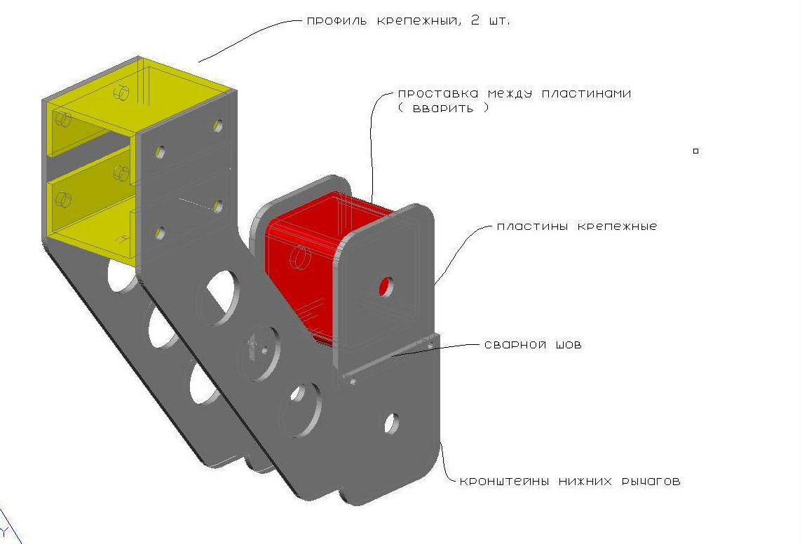

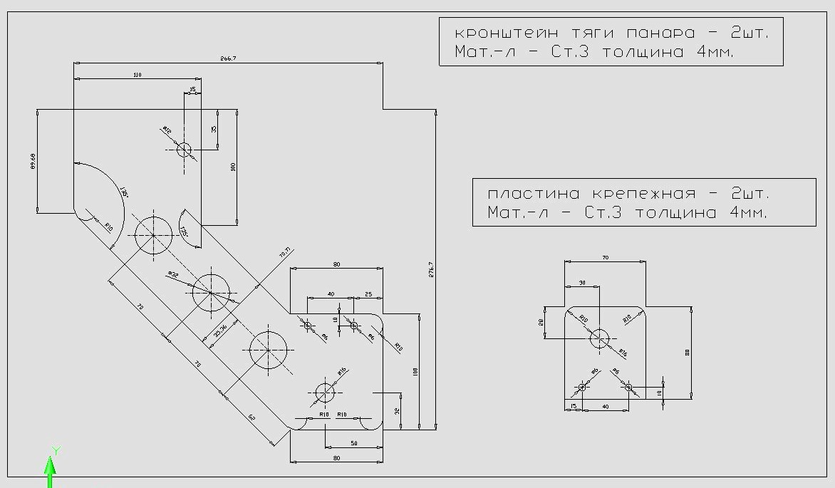

Самоделкин Опубликовано 18 марта, 2009 Жалоба Опубликовано 18 марта, 2009 BMV69, памятника не надо, согласен на медаль , Чертежи на 4дюймовый комплект уже есть, скажу больше, часть деталей уже изготавливается. Изначально узлы были скопированы с готовой машины, потом перелопачена куча информации с возможными вариантами исполнения и наконец сделаны чертежи, с указанием материалов, допусков и т.д. ,даже с 3D моделями,( сам работаю конструктором). Для затравки прикреплю пару листочков. Ценами пока не мучайте, все вместе еще не сводил. Цитата

Серый Кардинал Опубликовано 18 марта, 2009 Автор Жалоба Опубликовано 18 марта, 2009 Самоделкин, Зачот.Все бы так А то никакого конструктиву одна тиория (флудёж) Цитата
делика байкал Опубликовано 18 марта, 2009 Жалоба Опубликовано 18 марта, 2009 Самоделкин молодец! Вопрос: сколько времени для специалиста заняло изготовление готовых чертежей? Цитата
Самоделкин Опубликовано 18 марта, 2009 Жалоба Опубликовано 18 марта, 2009 Выполнение грамотной конструкторской документации вопрос сложный, где-то творческий и растянутый по времени. Один и то же узел можно решить по-разному, и все варианты будут правильные, японцы, гады, так и делают. Основная проблема это технологичность изготовления, что бы деталь не стоила дороже купленной.Посему приходится в каждом узле выбирать : что проще, к примеру, вырезать деталь и отштамповать необходимое смещение или , воспользоваться лазерной резкой изготовив две детали с идеальными стыковочными отверстиями и соединить их сварным швом, в итого получив то же смещение.....,это к примеру. В любом случае сначала буду примеривать на своей машине внося, если понадобится необходимые изменения, и уж потом стучать себя пяткой в грудь, потому что цель - выполнить абсолютно готовый комплект документации, с перечислением всех болтов, шлангов и т.д. ......, хобби у меня такое Не хочу афишировать, пока не будет готового результата. Цитата

Dikiy Опубликовано 18 марта, 2009 Жалоба Опубликовано 18 марта, 2009 Глядя на представленные чертежи и их проработку, могу сказать, что работа проделана оччень трудоемкая. Автору - респект и уважуха! Но изготовление данного лифт комплекта затянется на полугодие минимум, ибо надо в одном месте подобрать материал, в другом выточить, в третьем отштамповать, в четвертом сварить все вместе, потом обезжирить и покрасить! Долго, да и охрененно дорого будет наверное как японческий выйдет, если не дороже. Это я про авиазавод, может в машиностроении как-то попроще будет, но все равно, технология должна быть соблюдена по допускам до десяток, сварка выполнена в газовой среде, материал по твердости и пластичности соответствовать оригиналу и еще много чего. Так что не парьтесь с этим лифтом, на 31 резину достаточно проставок, выполненых по чертежам Шаха. Цитата

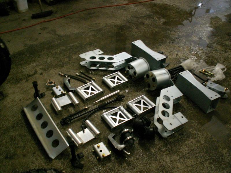

Judge Опубликовано 19 марта, 2009 Жалоба Опубликовано 19 марта, 2009 Можно я вставлю свои 5 копеек? Итак, резюмируя ветку в целом можно прийти к следующим выводам (на абсолютную истину не претендую, но тем не менее, здравомыслящие люди придут к схожим выводам). 1. "Доморощеный" лифт-комплект (имеется ввиду от 4") в гаражных условиях не сделать. Согласны? Посмотрите на фото лифт-комплекта, выложеное BMV69. Прикиньте, какое количество оборудования должно быть в гараже и уровень умений "гаражного Дяди Васи". 2. Изготовление в заводских условиях. 2 раза прочел посты с наиболее жаркой дискуссией. Тем не менее, вывод - в единичном экземпляре такой комплект обойдется весьма дорого. Почему? Давайте подумаем. Изготовлением будет заниматься явно не один человек. Если мы хотим получить качественный комплект, а не абы что, то следует выполнить уйму работы, включая отливку, фрезеровку, "подгонку" и т.д. и т.п. Весь этот труд стоит денег. За "пару пузырей" никто качественно работу выполнять не будет, соответственно за ответственный подход к делу нужно человека отблагодарить материально. Могу подтвердить вышесказанное своим личным опытом. Заказывал через "знакомого знакомого" выточить лопнувший толкатель клапана для 4А30. "По знакомству". Ждать пришлось около 3 недель. В результате мне принесли в пакете с десяток болванок, формой слегка напоминающие толкатели со словами - "у тя форма сложная, выбери который подойдет". Не подошел ни один. Пришлось уже самому идти к токарям, ставить им пузырь за аренду оборудования и доводить толкатель. Ситуация вторая - наученный предыдущим опытом заказываю через того же знакомого комплект клапанов для этого же ДВС. ТЗ - переточить из жигулевских. Но сулю нормальное кол-во денег. Результат - клапана готовы через 2 дня, идеально подходят, минимальная притирка потребовалась. 3. Считаю так же, что есть еще один, крайне редкий случай - это работа человека не за деньги, а за идею. Яркий пример тому - работа Самоделкин. Согласитесь, что изготовление хотя бы чертежей обошлась бы заказчику "доморощенного" лифта в весьма приличную сумму. Не говоря уже о всем остальном. Итак, собственно, конечный вывод: "Самодельный" лифт имеет право на жизнь. Но изготовление его в единичном экземпляре - экономически малооправдано. При постановке на поток, после огромной работы, проделанной людьми - он будет в разы дешевле. А вот стоимость этой работы оценивать уже не мне. За сим откланяюсь. Цитата
