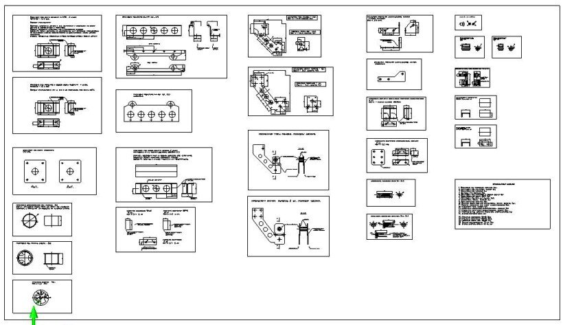

Самоделкин Опубликовано 24 апреля, 2009 Жалоба Поделиться Опубликовано 24 апреля, 2009 Господа, спешу сообщить что все проектные работы по лифт-комплекту закончены. Есть договоренность с неким производством где можно разместить все сразу. В ближайшее время будет озвучена сумма с их стороны. Цитата Ссылка на комментарий Поделиться на другие сайты Поделиться

Самоделкин Опубликовано 25 апреля, 2009 Жалоба Поделиться Опубликовано 25 апреля, 2009 Для moulder, желательно наличие подъемника, а так же чтобы все болты крепежа подвески откручивались. Вот пожалуй и все. Из необратимых конструктивных изменений в машине,-это обрезка нижних "ушей" крепления радиатора, поскольку он опускается. А так же сход-развал, и регулировка фар. Всё. Для Alf, рулевой вал разрезается и вваривается втулка удлинителя. В комплекте втулка есть. Но думаю что конечному потребителю, если таковы будут, рулевой вал будет уже готовый удлиненный. Цитата Ссылка на комментарий Поделиться на другие сайты Поделиться
Ivan Krasnoyarsk Опубликовано 26 апреля, 2009 Жалоба Поделиться Опубликовано 26 апреля, 2009 Интересно а можно как то в корале эти чертежики у нас тоже есть спецы попробую узнать Цитата Ссылка на комментарий Поделиться на другие сайты Поделиться
Самоделкин Опубликовано 26 апреля, 2009 Жалоба Поделиться Опубликовано 26 апреля, 2009 Во первых чертежи выполнены в AUTOCAD-е, а во вторых сначала будет изготовлен "пилотный" комплект, установлен на машину и скорректирован если возникнут какие то проблемы. И только потом может идти речь о передаче документации кому-либо еще, а может и не идти.... Цитата Ссылка на комментарий Поделиться на другие сайты Поделиться

dragon Опубликовано 8 мая, 2009 Жалоба Поделиться Опубликовано 8 мая, 2009 (изменено) Блин...... Пытался расчитать подвеску, чтобы углы сохранить и характеристики подвески в заводских пределах .... получается реальная жесть. Нужно увеличивать длину нижних рычагов или смещать точку крепления нижней шаровой от машины в сторону (если поднимаем на 10см , то сдвигать нижнюю точку нужно на 3см) , менять шрусы на более длинные, проставку под верхнюю шаровую 74 градусный параллелепипед. Есть второе решение проблемы имхо более правильное, после установок проставок на нижнюю балку и верхнюю шаровую - выставляя сход развал выставлять поперечный наклон с учётом поправочного угла (будет около 14 градусов) и обязательно выставлять схождение в 0 Изменено 8 мая, 2009 пользователем dragon Цитата Ссылка на комментарий Поделиться на другие сайты Поделиться
Юра Опубликовано 8 мая, 2009 Жалоба Поделиться Опубликовано 8 мая, 2009 Самый важный узел во всём лифте это проставка между верхней шаровой и цапфой. Вот там углы и наклоны. Давно пытались сделать но токаря отмазываються. Принципиально остальной набор железа можно сделать без глобальных погрешностей. В прошлогоднем каталоге отдельно эта проставка была а предпоследнем пропала-спрашивали японца-говорит нету но в новом появилась, правда сам ещё невидел но Виталя видел. Цитата Ссылка на комментарий Поделиться на другие сайты Поделиться
dragon Опубликовано 8 мая, 2009 Жалоба Поделиться Опубликовано 8 мая, 2009 Юра, На самом деле если только верхней проставкой корректировать изменения геометрии, то там проставка должна жестко крепиться на цапфу г образно выходить на 2.5 см в сторону колеса чуть выше тормозного диска и дальше под углом 74 градуса накручиваться на палец верхней шаровой. Имхо тоже геморойнй вариант, гораздо проще расчитать новый поперечный наклон с прямыми проставками и выводить сход развал с учётом новых данных Цитата Ссылка на комментарий Поделиться на другие сайты Поделиться

Самоделкин Опубликовано 3 июня, 2009 Жалоба Поделиться Опубликовано 3 июня, 2009 Маленький отчет о работах: Закидывал комплект чертежей в три разных места, очень хотелось, чтобы все было сделано у одного производителя. Господа, везде облом. Никто не хочет заморачиваться, все хотят срубить бобла так, чтобы ничего не делать... Возвращаюсь к своей прежней стратегии ( время только зря потерял), заказываю все в разных местах. Токарку в одном, лазерную резку в другом, фрезеровку в третьем, потом в четвертом(?????), буду все это собирать. Цитата Ссылка на комментарий Поделиться на другие сайты Поделиться
paul-irkut Опубликовано 4 июня, 2009 Жалоба Поделиться Опубликовано 4 июня, 2009 А это как раз и есть самое сложное - я по-моему уже писал об этом - это что при самостоятельном изготовлении лифт-комплекта придется брать на себя функции главного инженера проекта, так как все к кому обратишься скажут - " а ну вот это сделаем, а вот это нах... ищи где будут тебе делать!" так как часто делаю сторонние заказы - вот и тему про багажник создал - так вот самое глвное при таком - это что всегда приходится проектировать с учетом возможностей и способностей конкретного производства!!! тоже мне хотелось по другому сделать, - но видя что ребятат делали до этого, видя что нет пресса - что многое заказывают на стороне - то приходится ограничивать фантазию С уважением,Павел. Цитата Ссылка на комментарий Поделиться на другие сайты Поделиться
