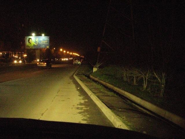

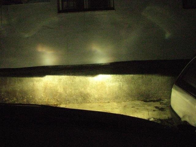

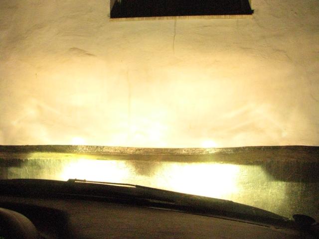

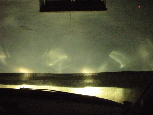

igorenya Опубликовано 3 апреля, 2009 Жалоба Поделиться Опубликовано 3 апреля, 2009 Дальний как и положено светит. Дополнительный дальний светит немного ниже основного, но это не мешает, т.к. света хватает. Рассогласование пучков примерно 10-15 градусов. Сегодня выложил фотографии. Завтра постараюсь выложить ещё. А что у тебя с дальним? Вот мой свет это на улице. на самом деле свет белее, это фотик желтит это ближний ещё ближний дальний Машина стоит под наклоном, лучшего плана пока небыло. Цитата Ссылка на комментарий Поделиться на другие сайты Поделиться

igorenya Опубликовано 6 апреля, 2009 Жалоба Поделиться Опубликовано 6 апреля, 2009 Добавил фотографии света. Нашёл булку с корректором из европы, разбираюсь пока. Цитата Ссылка на комментарий Поделиться на другие сайты Поделиться

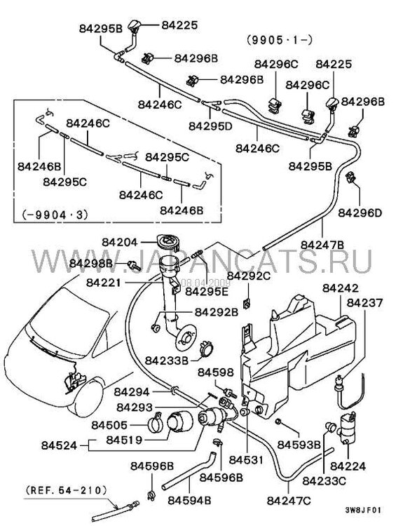

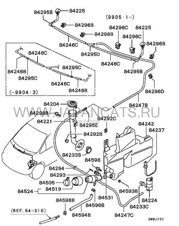

igorenya Опубликовано 8 апреля, 2009 Жалоба Поделиться Опубликовано 8 апреля, 2009 До корректора пока руки не доходят найти его. Я вот ещё об омывателе задумался. Здесь булка праворукая с омывателем. Цена только исполняющей части вышла под 550$. Это без кнопки в салоне, контроллера и проводки. В России цена 420. Цитата Ссылка на комментарий Поделиться на другие сайты Поделиться
