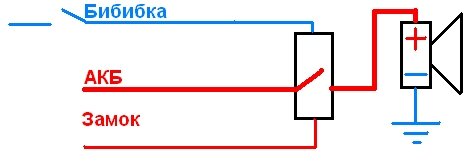

Покупаеш релюшку автомобильную с нормально разомкнутыми контактами и соединяеш по вот такой схеме.
Вся запарка в управляющем минусе. На минус лепить реле не надо. Если хошь, можно на + прилепить.
Если релюху захочется прикрутить, то можно сделать так:

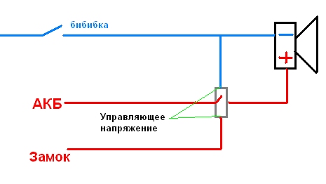

А если на корпус захочешь бибибку прикрутить, у которой на корпус минус подаётся, то можно так сделать:

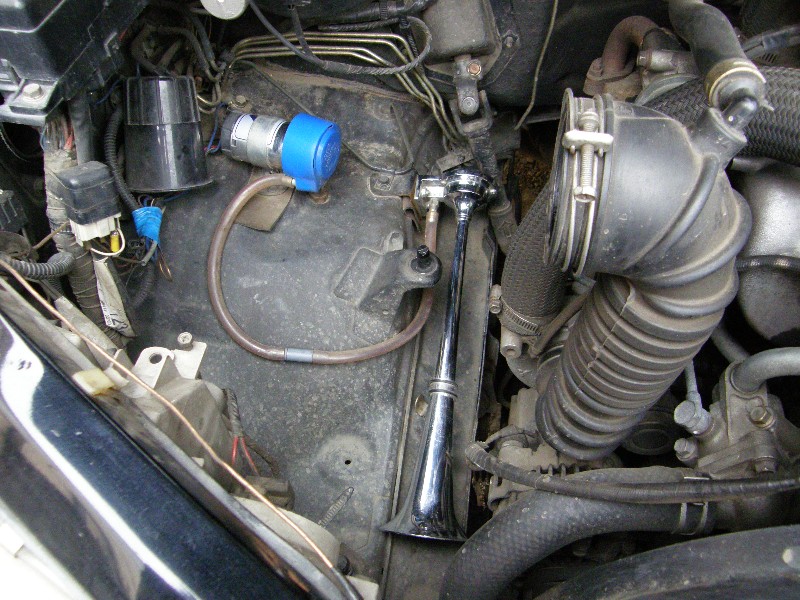

Дополнительный звуковой сигнал - тифон. Установлен под капотом (фотал со снятым воздуханом). Подключён через реле (хавает большой ток). Хреновина с синей крышечкой - компрессор, ресивера нет.

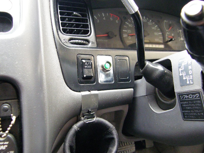

Реле управляет кнопка на панели.
