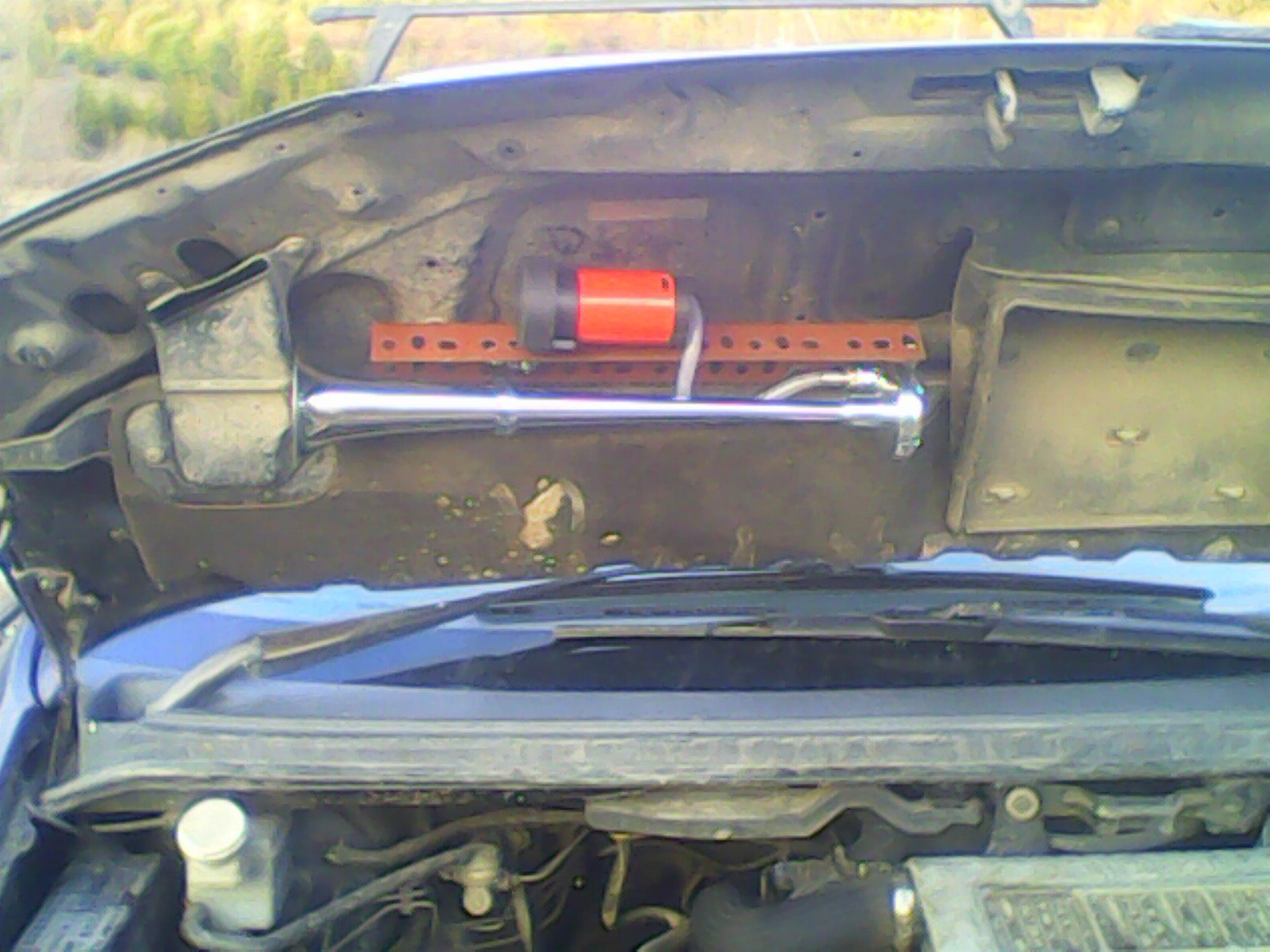

Акакий Опубликовано 10 февраля, 2020 Жалоба Опубликовано 10 февраля, 2020 вот сюда приспособил дудку, два года , все норм, и высоко и сухо а в штатных местах волговские мучаются, от воды и грязи плохо им 1 Цитата

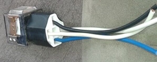

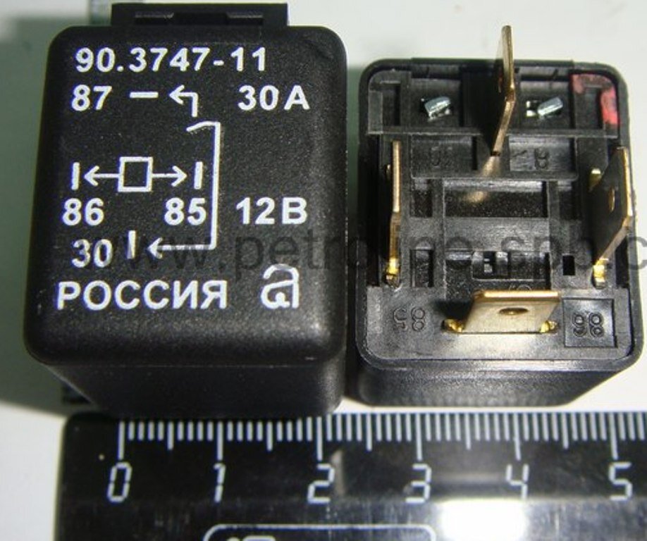

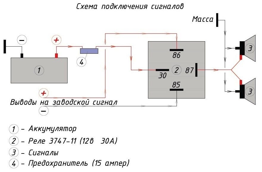

Беръ Опубликовано 25 октября, 2020 Жалоба Опубликовано 25 октября, 2020 Всем Привет! Озадачился и я установкой на свой Кирпич "Волговских" сигналов. Прорыл весь форум, нихрена не понял, ибо много фото уже не существует. Полез в инет и нашёл таки схему подключения: Нашёл здесь. Сигналы "прилепил" к кузову (под стандартной защитой) на кронштейны от родных сигналов. Т.е. "-" - это корпус басика. В районе аккума разместил герметичную коробу с предом на 20А. От преда протянул провод до места установки вот ентой релюхи: Релюху прикрутил к торпедо на саморез слева от рулевой колонки. "Родные" провода от сигналов (плюсовой и минусовой) завел в салон через "пыльник" рулевой колонки. Через него же от реле вывел "+" на установленные сигналы. По схеме (спасибо автору той публикации) "связал" всё воедино через колодку: Всё работает! PS: К сожалению сделать фото не было возможности, поэтому пользую фото автора. Ссылка выше Цитата
