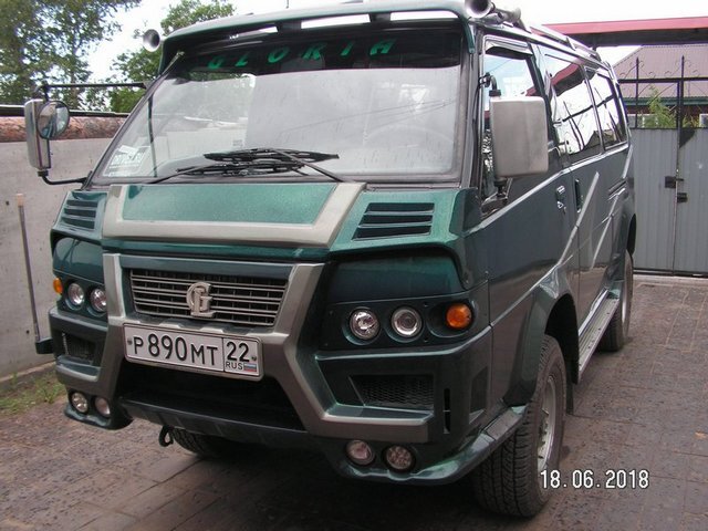

михалыч алт Опубликовано 26 октября, 2020 Жалоба Опубликовано 26 октября, 2020 (изменено) А в чем проблема поставить реле? На родные сигналы приходит постоянный плюс и минус от кнопки на руле. Подсоединяешь реле к трем выводам. Два вывода с плюсом замыкаешь между собой. Он будет подавать питание на сигналы и катушку реле. Сигналы естественно подсоединяются паралельно. На один контакт реле родной провод от кнопки на руле. При нажатии на кнопку (на руле) будет срабатывать реле. И питание будет подавать на сигналы. Сигналы естественно крепятся на кузов без всяких проставок. Работы на пять минут. Изменено 26 октября, 2020 пользователем михалыч алт Цитата

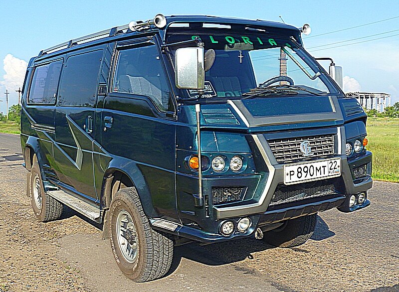

михалыч алт Опубликовано 27 октября, 2020 Жалоба Опубликовано 27 октября, 2020 @Alex/S Можно на крышу поставить. Как например у меня. Цитата

михалыч алт Опубликовано 15 июня, 2021 Жалоба Опубликовано 15 июня, 2021 @tixon Волговские лучше сигналят. А еще лучше поставить воздушную дудку (или две). Можно как у меня. Мне нравится звук (как у тепловоза). Правда в городе его нельзя применять (но иногда приходится). Цитата
