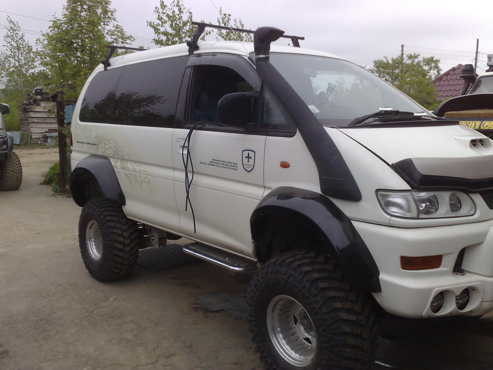

Самоделкин Опубликовано 3 июня, 2009 Жалоба Опубликовано 3 июня, 2009 Не знаю, почему эта картинка в продолжении темы, но....... Юра, где взять такие фендера !!!!?????? Цитата
грязнуля Опубликовано 3 июня, 2009 Жалоба Опубликовано 3 июня, 2009 А зачем тебе такие фендеры? Самоделкин? Цитата
vitaly Опубликовано 3 июня, 2009 Жалоба Опубликовано 3 июня, 2009 Самоделкин, взять в японии, но там есть одна проблемма, широкие фендера, предназначены для професиональной установки (у человека должен быть опыт работы с такими штуками), и фендер на сдвижной двери, разрезной, его наод кроить самому. есть и другие фендеры например как у Юры, там их по крайней мере резать не надо. вот если интересно глнь в японском каталоге фенедера, те что на делике на нижнем листе № 10 Цитата

Самоделкин Опубликовано 4 июня, 2009 Жалоба Опубликовано 4 июня, 2009 Vitaly, извиняй, что не в тему, но ты можешь оказать посильную помощь в преобретении фендеров как у Юры? Картинки прикольные, спору нет, но что делать дальше после рассматривания ?? Цитата
