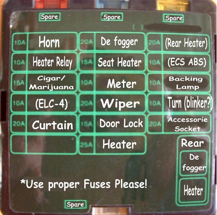

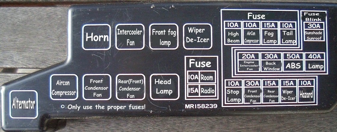

Тима84 Опубликовано 18 февраля, 2009 Жалоба Опубликовано 18 февраля, 2009 На днях преобрел булку ) Люк в пассажирском салоне был разбит и я его решил заменить! Купил б.ушный оригинал и начал. ставить! Проблем с установкой не возникло, только когда я прекрепил обшивку и начал ставить плафон мне не хватило провода чтобы подключить этот плафон (на котором много кнопок и лампочек) не откинув клемы от АКБ я обрезал эти провода чтобы их нарастить и тут у меня замаргала сигналка, в итоге свет в салоне не работает, сигналка не берет под охрану, только открывает и закрывает ц.замок, не работают часы, и постояно сбивается пробег, когда машина работает сигналка под охрану бертся, и еще как заводишь авто так сразу включается кондиционер, короче как будто у нее постояно обнуляется память! Проверил предохранители, все целы, может быть какая-нибудь реле, только смотрел схемы реле и предохранителей отвечающее за такое нет! Помогите пожалуйста! Цитата

LeoLex Опубликовано 18 февраля, 2009 Жалоба Опубликовано 18 февраля, 2009 Интересная фигня.....ставил люк.На кой ты провода резал?Плафон чтоли другой ставил?Почему провода не хватило?Опиши поподробнее!Какие провода резал? Если только на плафон то там всего два(+)один от дверей работает,а другой постоянный.Если замкнул их на "массу" то значит ищи предохранитель,скорее всего который под капотом стоит,а может ещё и который в салоне стоит за часы отвечает,по моему...вообщем если не справишься звони,будем думать... Цитата
Тима84 Опубликовано 18 февраля, 2009 Автор Жалоба Опубликовано 18 февраля, 2009 Интересная фигня.....ставил люк.На кой ты провода резал?Плафон чтоли другой ставил?Почему провода не хватило?Опиши поподробнее!Какие провода резал? Если только на плафон то там всего два(+)один от дверей работает,а другой постоянный.Если замкнул их на "массу" то значит ищи предохранитель,скорее всего который под капотом стоит,а может ещё и который в салоне стоит за часы отвечает,по моему...вообщем если не справишься звони,будем думать... Там только два провода было! Резал потомучто когда поставил нвый люк этот провод не вытенул и он у меня запуталя. Цитата
LeoLex Опубликовано 18 февраля, 2009 Жалоба Опубликовано 18 февраля, 2009 значит ищи в предохранителях(в салоне и под капотом),вытащи все или прозвони. П.С. насчет излишнего цитирования почитай,а то получишь предупреждение за нарушение. Цитата
