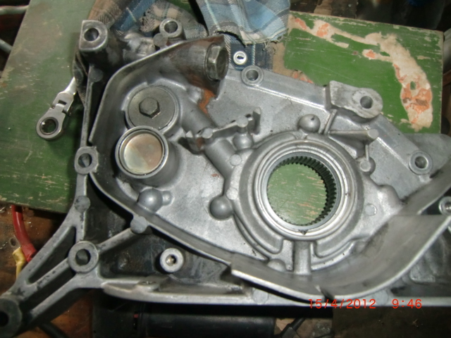

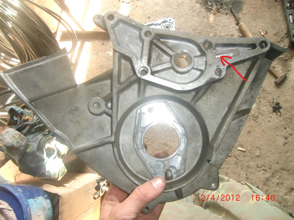

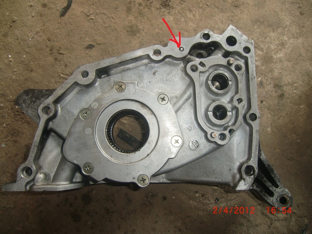

Вот каким образом глушил масленные каналы post-7774-0-44713700-1334467926_thumb.jpg Просто забил шарики в отверстие
Изменено пользователем ruslan

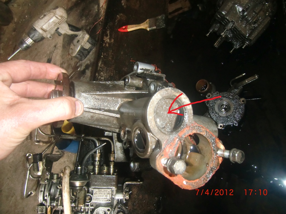

Мыл помпу и заметил одинаковый диаметр дыры-заглушки!!! post-7774-0-97415500-1334468040_thumb.jpg нашол старую помпу, и
Вуаля post-7774-0-59033600-1334468171_thumb.jpg идиально подходит, даже герметиком немазал!

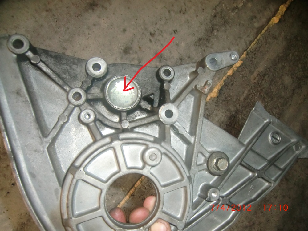

вот где глушиться нижняя крышка(передняя лобовая, или левый балансир) post-7774-0-21484900-1334468277_thumb.jpg
Нижнию заглушку купил в магазине иномарок(в советских ничего ненашли) она диаметром 30мм.а на лобовине дыра на 28мм! Я сгородил примочку из заднего салеблока рессоры, и + болт вставил в саленблок, далее к шуруповёрту, и наждаком протераеш диаметр заглушки до 28,5мм и Вуаля post-7774-0-10255800-1334468776_thumb.jpg навсякий случай помазал герметиком, но небыло необходимости, потому как она забилась туда суперски(правдо головку на 19мм заабался выковыривать из заглушки, застряла!

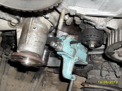

Мой ремень бал. валов отходил ровно 50т.км. Думал дотяну до весны поменяю. В феврале заглянул а от него уже хвост торчит. Удачно не попал под большой ремень. Я его пассатижами вытащил и ездил два месяца без него. Может он и дотянул до весны но лобовина была в масле, сальники сопливили. В работе двигателя разницы никакой не заметил, На всех режимах работает без вибрации. Я б и не знал что он порвался если бы не заглянул. Сегодня поменял все сальники оба ремня и ролики. Долго не мог открутить звездочки бал. валов, так как по книге много гимора, на форуме тоже ничего не нашел. Решил для фиксации звездочек использовать старый ремень с прошлой замены. Снял пружину и натяжной ролик, набросил ремень на все звездочки и зажал обе ветки ремня тисками, Звездочки открутились на ура.post-3374-0-91313800-1337195796_thumb.jpg
