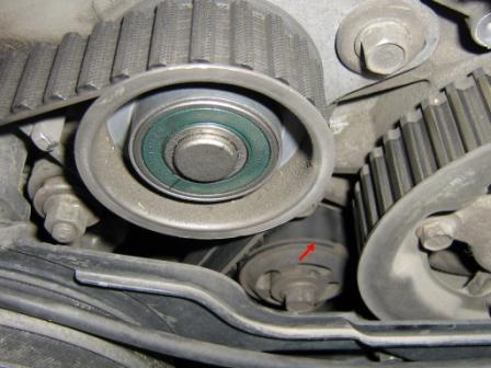

у меня на P35W ремня не было со дня покупки. Как-то решил поставить.
Поставил. Движку колбасить стало меньше гораздо.Но ... хватило не на долго :huh: . Заметил небольшую вебрацию и шум через неделю.Решил проверить. Итог; Открутилась гайка на правом валу.Хорошо не сорвало.Вытекло масло. Шестерню пришлось выбросить. Выроботка была только на ней.Сразу вспомнил умные слова, что все что крутится на 4D56T нужно "садить" на клей резьбовых соединений. Шкив на кол.валу в обязательном порядке! Я брал клей средней фиксации, если кому интересно.
Старый ремень баланса срезал через верхную крышку ни чего не снимая.Открутил верхний болт слева крепления нижней крышки, распер ее засунув молоток. И удерживая тонкими пассатижами ремень разрезал прямо на шестерне левого вала. Немного геморойно зато не разбирал пол движки. Главное ремень не упустить. Ремень опять поставил.движка работает ровно, но заглядываю туда на всякий случай
время от время.

Себе РБВ ставить не буду, валы люфтят. С пружиной натяжного ролика тоже ковыряться не стал, монтажкой отжал. Все равно прогиб пальцем проверяют. Заводится, работает. Какая вибрация была с РБВ уже не помню, я машину с декабря ремонтирую. Или все-таки поставить пружину-то?
Доброго утречка всем. Сегодня залез застопорить муфту вентилятора и заодно снял крышку ремней. Оказалось что у меня порвался ремень балансиров и тер немного основной. Причем похоже давно порвался. Разницы не заметил абсолютно. Срезал его( так не вылазил) и повешу в гараже как напоминание всем знакомым с 4Д56. Ставить не буду, т.к. один раз с ним повезло, второго может и не быть.
Ставить или нет, балансировочный дело вкуса. А если давно терся об основной ремень. Не мешало бы его поменять.
Согласен, но пока ограничен в финансах . Да и не сильно потерся. Уголок закруглило на ремне.
У меня такая же фигня была, тоже потерся уголок. После тщательного осмотра на наличие трещин и т.д., тоже решил пока оставить. Уже проехал на нем около 14тыс.км. Но скоро буду вставать на ремонт и поменяю.

а у меня после замены ремня балансира через неделю бац и вал пополам. не пойму откуда масло ручьем, скинул крышку а в движке дырка, ремень внизу валяется слава богу под грм не попал. заменил вал, ремень ставить не стал, разницы не вижу, вернее вижу - масло не утекает через дырку-))
Здравствуйте, коллеги. Имея громадный опыт по ремонту описываемых авто(15 лет автосервиса), хочу поделиться: Просто срезать балансирный ремень – полдела. Я обычно выкидываю балансирные валы вообще из блока(больше не гремят во втулках), глушу масляные каналы(общее давление масла в движке заметно вырастает). Отверстия от валов элементарно закупориваю при помощи болта, гайки, шайб и резиновых(или паронит) уплотнений. Натяжной удаляю. Работы много, т.к. приходится снимать поддон и обе лобовины, зато всё становится просто и надёжно. Вибрацию после отключения балансирной системы можно определить только при помощи спец.эл.оборудования.. ММС в период завоевания рынка лепила балансиры на все свои моторы подряд – короче понт корявый.

На нижнем валу, сняв лобовину, выкидываете приводные шестерни. Затем находите канал от маслонасоса на опору балансирного вала. На срезе он овальный. Забиваете туда деревянный конический чопик с герметиком и срезаете по плоскости. Отверстие в крышечке редуктора глушите при помощи:болт(10 Х 1:25) две шайбы подходящего диаметра, две прокладки из маслостойкой резины(иногда я просто использовал в качестве уплотнения сальник,стоящий в отверстии) и гайка,которую не надо забивать молотком :) . Крышечку(опять же с герметиком) ставите на место. Процентов 20 давления масла подняли. Похожая поцедура и с верхним валом.

Мужики, если меняли ремни на новые, не поленитест проверить натяжение через 1-2 т км. пробега. Я заглянул - пи..ц. Менял все по кругу (вообже все ремни), и обсолютно все нужно было подтягивать (обязамельно ГРМ и балансировочные),..
Скарее всего, причина в качестве ремней. Через тысячу-две, растинуться не должны были. У меня после замены прошло 35 тысяч. Проверял, все нормально. При чем балансировочный, при устоновки, специально натягивал по слабее. Хотя проверить лишний раз на лишнее. :driver:

Запугали совсем "ремнём балансира". Не утерпел полез снял крышку глянул- всё чистенько масло по сальникам не кидает, ремни в норме тьфу-тьфу. пробег около 30 тыков. Резать балансирный не стал- без него трясёт машину. ;)
