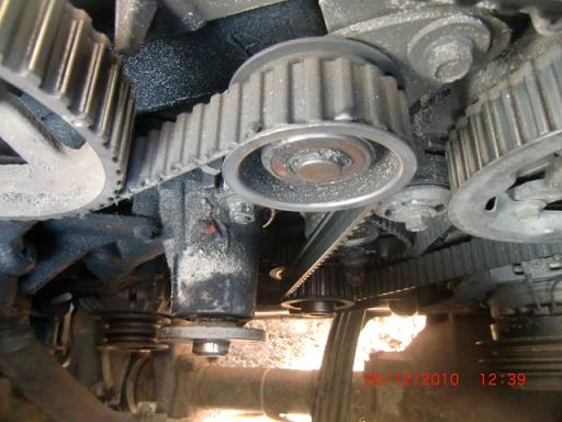

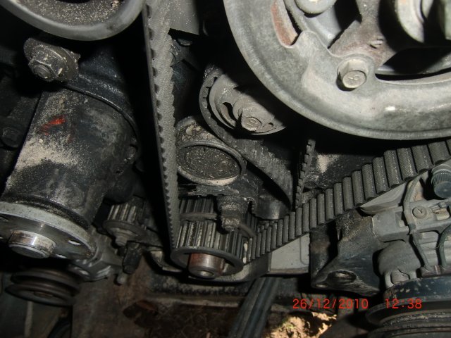

У меня опять оборвало ремень(ремень был старый, решил поставить его на время, пока придёт оригенал)
ПОВЕЗЛО :driver: !, второй раз его рвёт :blush:post-7774-1293370121,69_thumb.jpg
ремню ГРМа респект и уважуха :rock:post-7774-1293370254,97_thumb.jpg вот как его подгрызло на второй раз :unsure:
