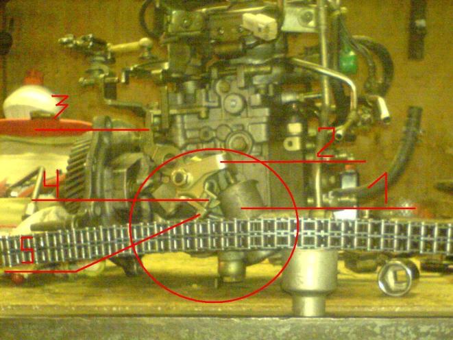

Sanyara Опубликовано 30 марта, 2009 Жалоба Опубликовано 30 марта, 2009 Совершенно случайно нашёл эту фотку, может кому пригодится. Собственно вот это и есть автомат пуска и прогрева. 1 - основной рабочий орган, работает по принципу термостата. 2 - скоба, регулирует величину угла опережения впрыска, сверху регулировочный болт, при ослаблении угол увеличивается. 3 - рычаг, устанавливает обороты ХХ. 4 - регулировочный болт рычага оборотов ХХ, при откручивании обороты увеличиваются. 5 - контрагайка. Регулировать нужно на холодную, с первого раза вряд ли попадёшь. Кстати, на тахометре есть две маленькие точки в диапазоне1100 - 1250об/мин, это и есть прогревочные. Цитата
