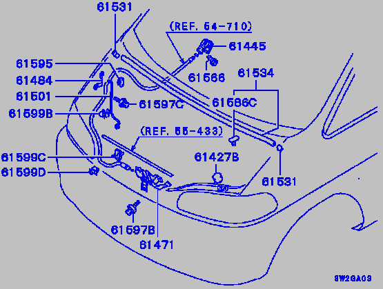

-=MAXDIE=- Опубликовано 21 января, 2010 Жалоба Опубликовано 21 января, 2010 Вот а я машину помыл в кой то веки на свою голову. Все двери открыл - проморозил, чтобы не прихватило. А о капоте и думать не думал. За 6 с половиной лет ни разу капот и его замок не прихватывало. А тут дёрнул и кряк. Капот закрыт, трос порвал. Капот я, конечно, открою, благо советов тут достаточно. Но у меня 2 вопроса по теме: 1. Можно ли его как-то отремонтировать? 2. Если нельзя или можно, но не нужно (как с расширительным бачком), то объясните мне, как получить его код для заказа! Вот рисунок 42-120 капота из капса или ASA (не важно). У всех булок он принципиально не отличается, а трос, думаю, вообще никогда не менялся. Но где тут трос? На него стоит стрелка и отсылает на рисунок 54-710, где одни провода (электрика) и троса я там тоже не нашёл. Цитата

stahh Опубликовано 21 января, 2010 Жалоба Опубликовано 21 января, 2010 (изменено) -=MAXDIE=-, смотри внимательно на рисунок куда направляет капс, т.е. в проводку. вот номер троса MB 927651 , по экзисту 600 рупий по рисунку номер 61414.. во японцы начудили, я сам не сразу нашел Но советую купить тросик на строительном(вытяни из оплетки свой и по нему подбери)то что продают на рынке чуть тоньше, но это даже лучше, по крайней мере мой трос прослужил уже более 6ти лет. Иначе придеться крыло снимать, потом доказывай, что крыло снималось не из-за удара. Ну и менять так легче. Единственное, нужно будет колхозить зажимы, я использовал клемники от розетки, можно попробовать грузики из рыболовного мага, ими зажать. На крайняк можно одет грузик, а после него трос завязать узлом. Изменено 21 января, 2010 пользователем stahh Цитата
