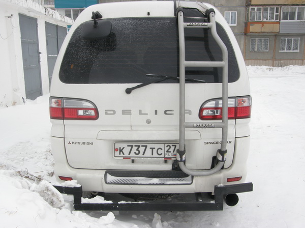

Jonikпо ценнику у меня вышло почти также..вместе с габаритами!!..счас глянул на твою решетку..наверное тоже запилюсь,хотя моя заказаная под ДЕПО пришла вроде,счас контейнер таможиться...заднии стопы тоже тюнинговые поставил..(светодиоды)..а вот цоколи для габаритов посмотрю с задних(родных) стопарей..

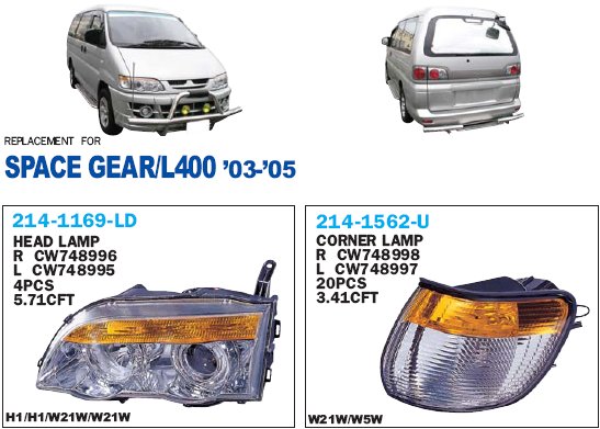

маркировка ДЕПОвских фар такая..DEPO 214-1169-LDB1,габариты 214-1562R-U
Изменено пользователем SovaVL

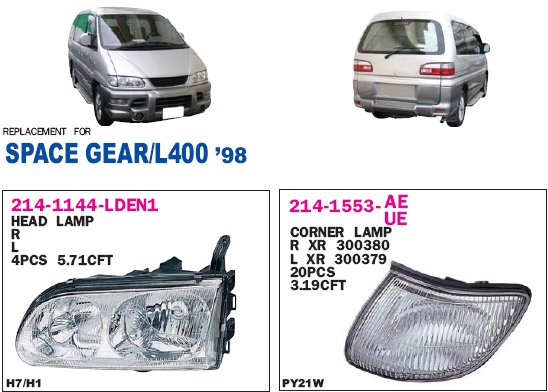

Люди, объясните мне, что вы пилите?! В отличие от дорестайлинга, на рестайлинговую булку TYC и DEPO выпускают правильносветящие фары. Зачем какая-то доработка?
Или вы стараетесь воткнуть фары от булки 2003-2005 года
214-1169-LD
Правая: CW748996
Левая: CW748995
на булку 1998-2003?
214-1144-LDEN1
Вот вот тоже самое - пуля в пулю.

Я прорабатывал тему с рестайлинговыми фарами на дорестайл - реально менять надо всю морду (капот, крылья, решетку радиатора + телевизор) да еще к тому проводку переделывать малехо - ибо вместо Н4+Н1 на дорестайле получается Н7+Н1 на рестайле... И еще габариты из поворотников надо будет в фары переносить... короче - гемморой еще тот. Единственный вариант - "продать" подороже кому-нить свою мордочку в ДТП и заказать сразу кузовщину от рестайла...
