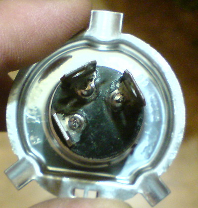

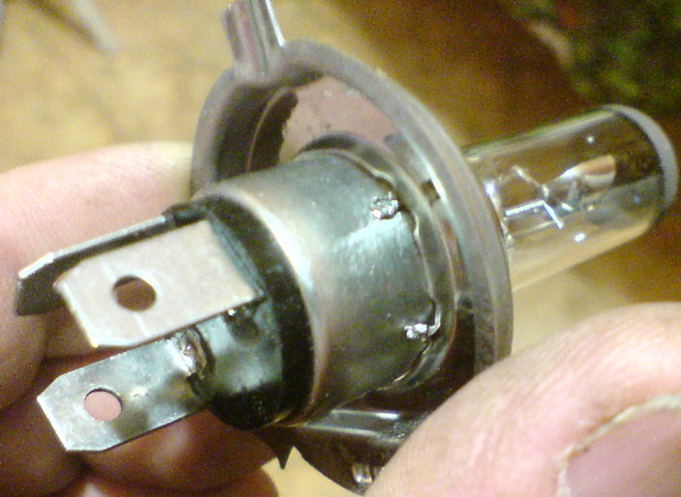

Garre_kiv Опубликовано 23 ноября, 2010 Жалоба Опубликовано 23 ноября, 2010 вот решил попробовать лампочки покрутить. Купил китайские Маяк Н4 , отломил места точечной сварки, провернул, вставил, немного еще покрутил и добился сначала прямой горизонтальной линии света а потом чуток довернул и даже в право галку вывел, припоял, вот буду пробовать пройти ТО с такими фарами. Жаль что не смог оби лампы ну совсем одинаково сделать ( на первой фотке как было с левой галкой, а на двух последующих, как светят одна и потом вторая лампы. Как было: Как стало: Сама "повёрнутая" лампа: Цитата
norega Опубликовано 24 ноября, 2010 Жалоба Опубликовано 24 ноября, 2010 А как при этом дальний светит?? Что-то сдается мне, что совсем не туда, куда должен... Цитата
Garre_kiv Опубликовано 25 ноября, 2010 Жалоба Опубликовано 25 ноября, 2010 Не знаю, видимо в даль. Цитата
VladimirI Опубликовано 26 ноября, 2010 Жалоба Опубликовано 26 ноября, 2010 (изменено) А как при этом дальний светит?? Что-то сдается мне, что совсем не туда, куда должен... С дальним все хорошо - при повороте описанным способом (без адаптера - шайбы) нить дальнего не выходит из фокуса, плюс дальний у нас сдвоенный. Изменено 26 ноября, 2010 пользователем VladimirI Цитата
igorenya Опубликовано 26 ноября, 2010 Жалоба Опубликовано 26 ноября, 2010 При повороте, если не нарушена позиция спирали (кроме поворота), то все Ок. Пробовал, прошел ТО без вопросов. Цитата
