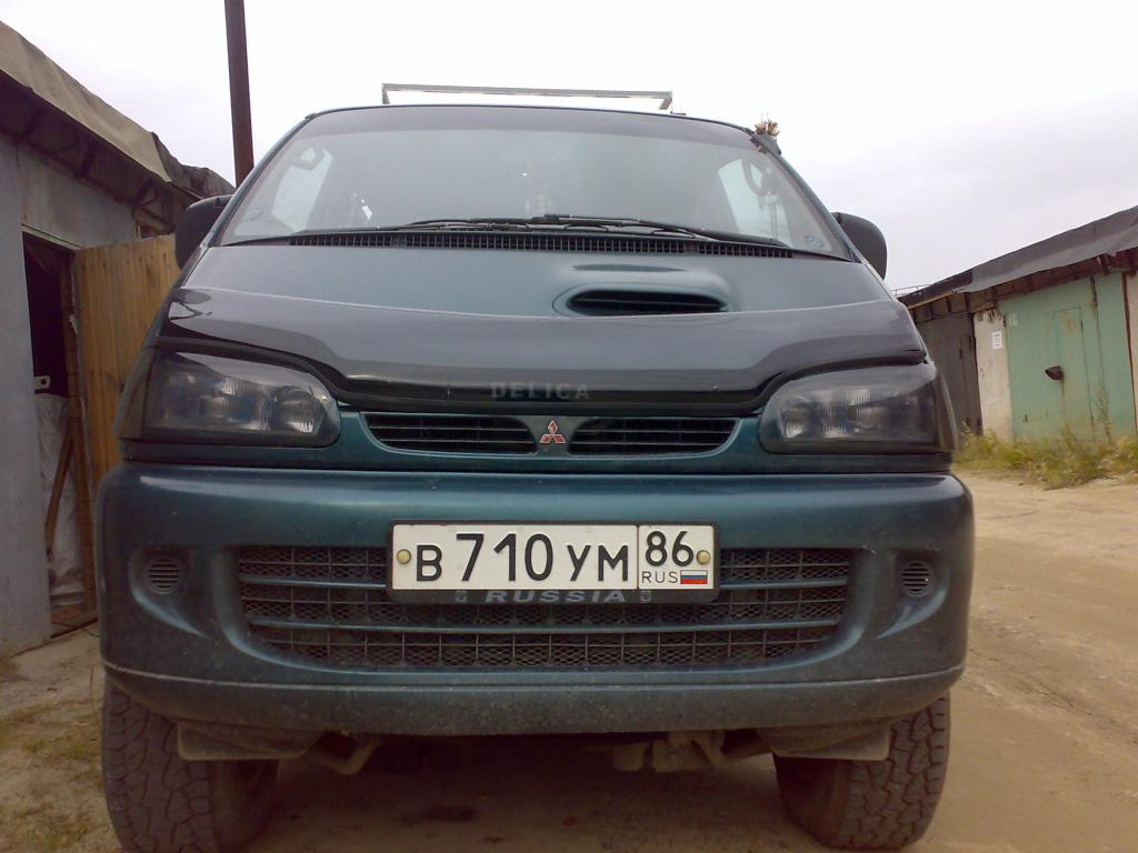

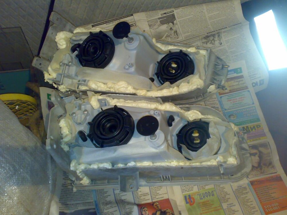

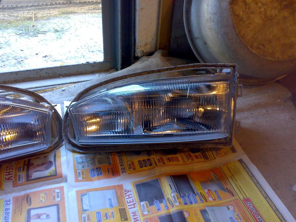

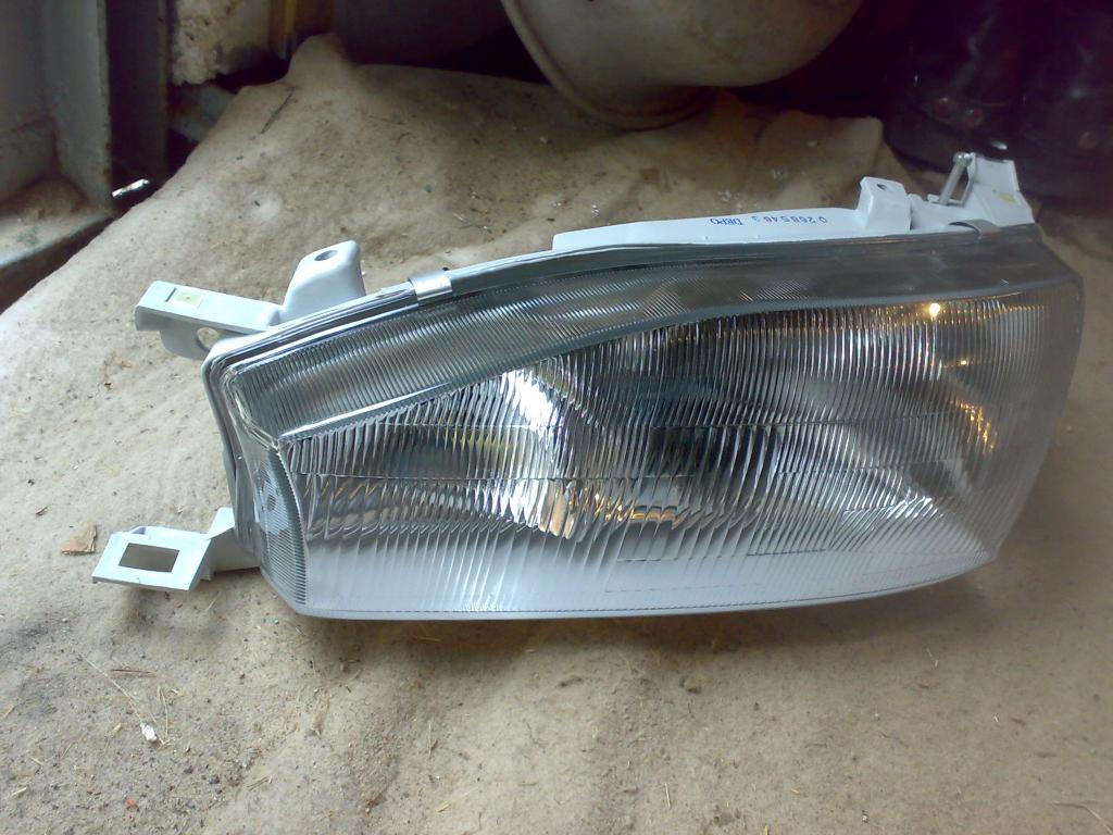

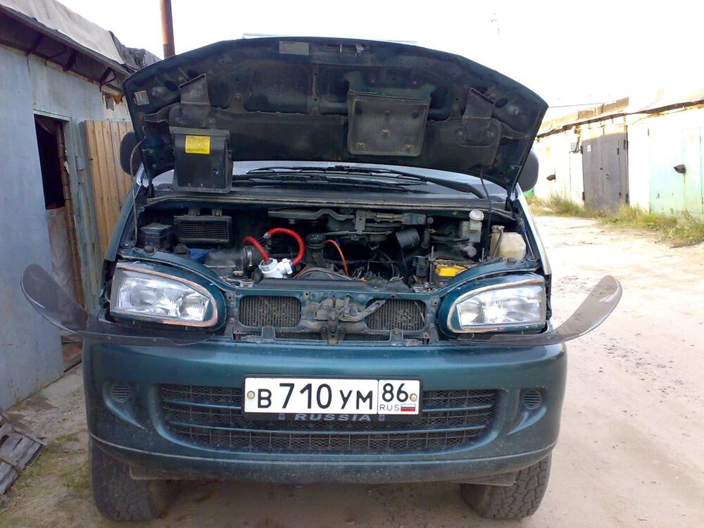

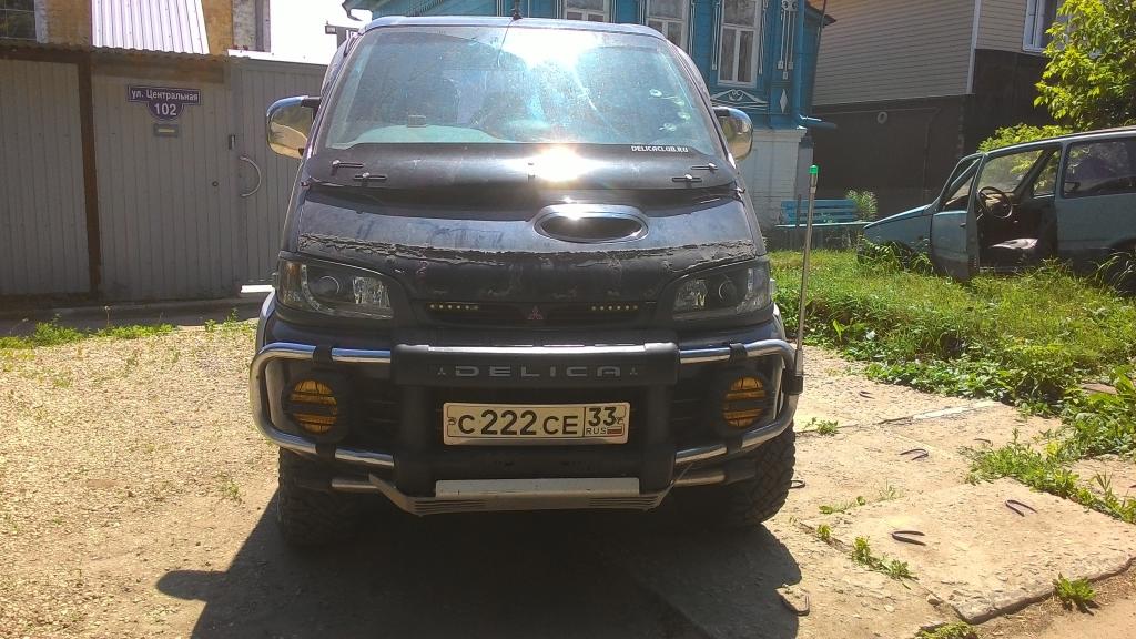

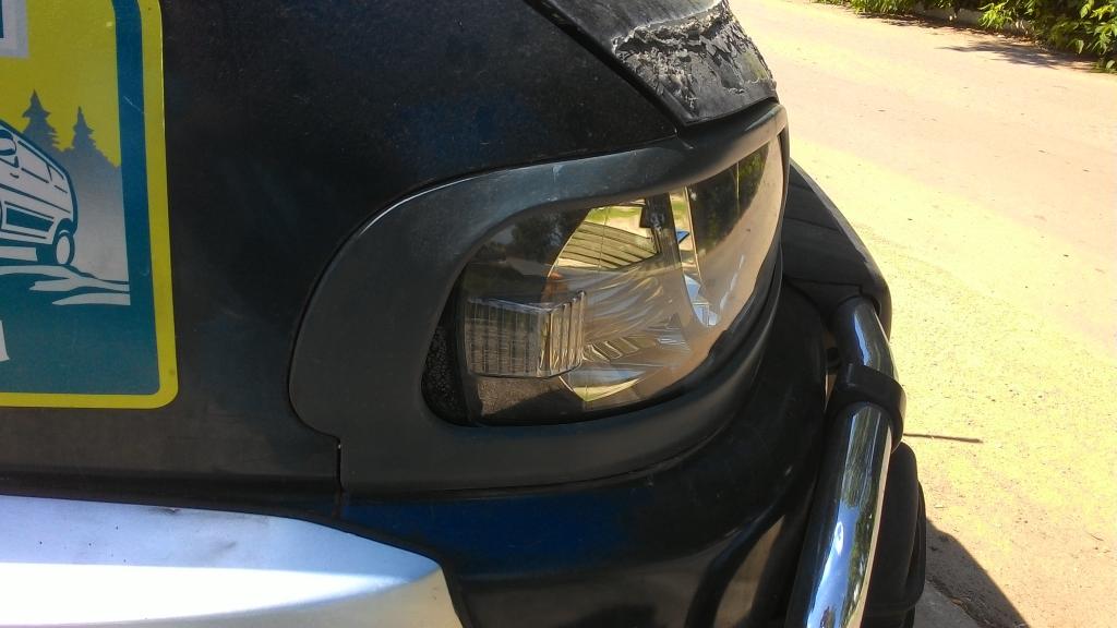

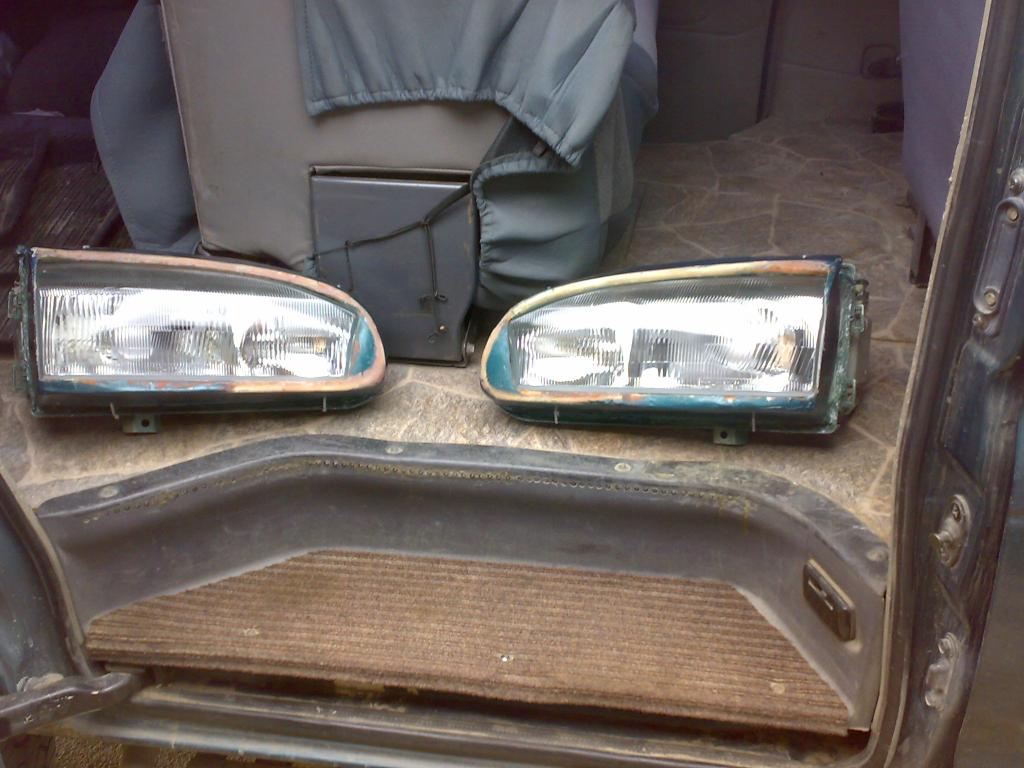

Light-off Опубликовано 19 сентября, 2015 Жалоба Опубликовано 19 сентября, 2015 Всем привет! Что бы не плодить тем, выложу здесь. Внедрил себе фары от Toyota Scepter V-10 (булка дорестайл). Понадобятся родные донорские фары. Точнее, пластик от них. Заднюю часть вырезал горячим ножом. Фары от scepter (depo) в рамках Всё лишнее срезал. Полости запенил. Очки из стекловолокна пришлось сделать, что бы скрыть колхоз. Гипсовая форма. Светлая полоса по периметру, это - вклеенные в стеклопластик гибкие светодиодные ленты. (В процессе монтажа одна перестала работать, может где повредил). Пришлось забыть про эту затею. Тёмные очки всё же пришлось заказать. Немного выпирают вперёд. Накладка на капот это хорошо скрывает. Результат. Цитата

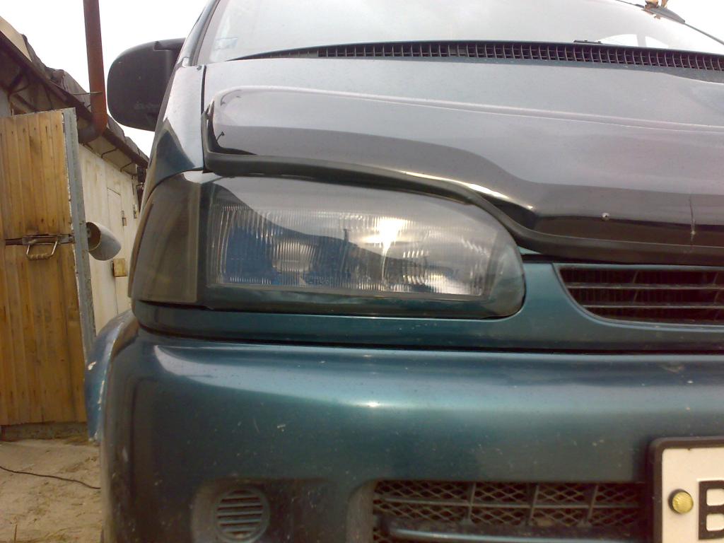

АЛЕКСЕЙ222 Опубликовано 20 сентября, 2015 Жалоба Опубликовано 20 сентября, 2015 (изменено) У меня потихоньку двигается Это в накладку на решетку,но думаю лучше решетку подрезать \ Работаем в этом направлении. Изменено 20 сентября, 2015 пользователем АЛЕКСЕЙ222 Цитата

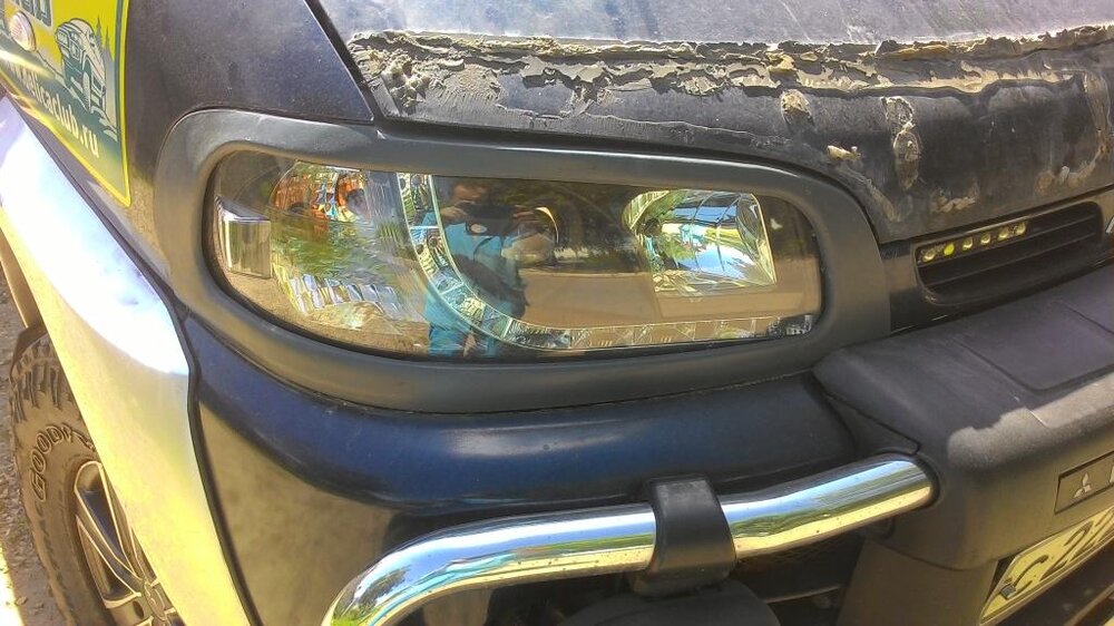

shakh Опубликовано 20 февраля, 2016 Жалоба Опубликовано 20 февраля, 2016 Я смотрю тема всё ещё актуальна? Два года - полёт нормальный. На левой фаре надо ещё немного докрутить лампу. Цитата
