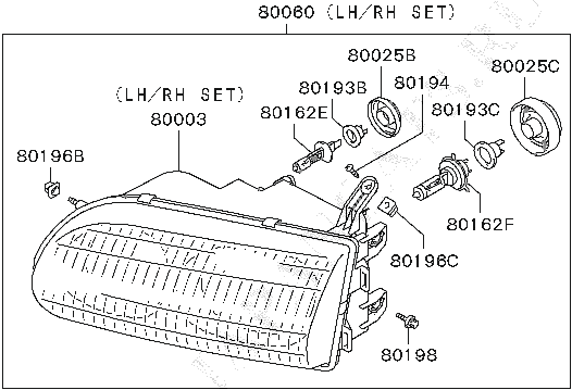

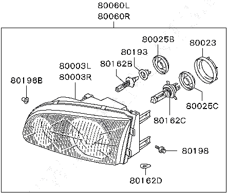

-=MAXDIE=- Опубликовано 8 декабря, 2008 Жалоба Опубликовано 8 декабря, 2008 Ещё раз перечитал ту тему и понял, что от европейского Space Gear'а нам фары подойти не могут (ни MR300371 или MR300372, а точнее левая: MR392411 (целиком), MR361279 (тело) и правая: MR392412 (целиком), MR361280 (тело), ни их аналоги DEPO, TYC и т.д.), т.к. производство L400 для Европы было только послерестайлинговых машин. Единственное, что я не могу понять, это действительно ли в "послестайлинге" было ещё 2 вида передней оптики? Картинка выше в электронном каталоге взята из раздела Фара (9708.1- LHD) (Left Hand Drive), есть ещё раздел Фара (9708.1- RHD) (наверное, Right Hand Drive), но там почему-то написано: LH/RH SET и коды фар не пробиваются! Вот, посмотрите: Так вот, а ещё есть раздел Фара (-9707.3) (уже без подразделения на LHD и RHD): Тут коды вылетают такие: Левая (целиком): MR392411 Правая (целиком): MR392412 Левая (тело): MR361279 Правая (тело): MR361280 Как видим, это хоть и другой раздел и другой рисунок, но коды каталог выдаёт те же самые!!! Кто тут что понимает? Цитата
vol Опубликовано 8 декабря, 2008 Жалоба Опубликовано 8 декабря, 2008 -=MAXDIE=-, дык до рейстайла какая фара, есть картинка? На моей лично стоит фара, что показана на двух верхних картинках. На нижней - крепление другое к кузову и проушины крепления габаритов по другому расположены- может это и есть дорейстайлинговая фара? Цитата
-=MAXDIE=- Опубликовано 8 декабря, 2008 Жалоба Опубликовано 8 декабря, 2008 -=MAXDIE=-, дык до рейстайла какая фара, есть картинка? На моей лично стоит фара, что показана на двух верхних картинках. На нижней - крепление другое к кузову и проушины крепления габаритов по другому расположены- может это и есть дорейстайлинговая фара? Да, только вся проблема в том, что НЕ БЫЛО в европе на леворульных спэйсгирах таких фар!!! Да и если они другие (что мы видим по рисункам), то почему коды одинаковые? Т.е. по верхнему и нижнему рисунку база даёт одни и те же коды!!! Цитата
vol Опубликовано 8 декабря, 2008 Жалоба Опубликовано 8 декабря, 2008 То есть, нижняя фара не ставилась на лев.руль а на правый ставилась? Я щас посмотрел по леворукому каталогу в екзисте- там оба варианта есть. Номера действительно одинаковые...ХЗ Цитата

vol Опубликовано 8 декабря, 2008 Жалоба Опубликовано 8 декабря, 2008 Вот ссылка на Деповский каталог. Сам файл 550КБ. Там все варианты присутствуют (и как на верхних картинках , так и на нижней). Причем последний, как я понял, еще под леворукие (LD) и праворукие(RD). Цитата
Анчар Опубликовано 8 декабря, 2008 Жалоба Опубликовано 8 декабря, 2008 Нижняя фара как раз и есть дорестайлинг, и у меня такая-же и как раз нужна замена на такую-же с "евросветом". В разделе "Объявления" есть темка про фары депо. Там еще представитель магазина предлагает евро фары. Но косяк в том, что по рисунку еврофары на дорестайлинг оборудованы лампами Н1 и Н1 (ближний\дальний) против Н4 и Н1 соответственно. Цитата
