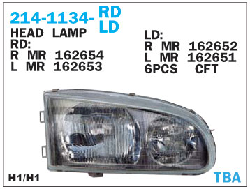

vol Опубликовано 22 января, 2009 Жалоба Опубликовано 22 января, 2009 -=MAXDIE=-, незнаю как у других производителей, у Depo вот она: Леворульные фары (евросвет) маркируются LD - left drive, японские соответственно- RD. На картинке голубеньким цветом - деповский номер, черным- оригинал. ПЫС: Шас пошарил по фирмам - походу действительно проблема такие деповские найти, только если с их сайта прямоwww.depoautolamp.com заявку делать... В екзисте тока оригинал за безумные деньги... ПЫСС: Вот в Москве интернет-магазин Автозум, там даже они написаны, только нету их, попробуй им позвонить- может под заказ привезут... Цитата
-=MAXDIE=- Опубликовано 23 января, 2009 Жалоба Опубликовано 23 января, 2009 Итак, народ, я лично решил заняться этой темой, много инфы перелопатил, много куда звонил, в итоге дошёл до Владивостока (специально пришёл сегодня на работу пораньше, чтобы убить разницу во времени) - разговаривал с Иваном, менеджером фирмы, занимающейся оптикой Depo напрямую с Тайванем. И готов поделиться с вами самой достоверной информацией. Ахтунг! Всем кто мечтал о "правильной леворульной" оптике DEPO для правостороннего движения на дорестайлинговые булки (1994-1997 г.в.). Слушайте сюда!!! Пока мы имеем большой облом! Или большой облом имеет нас – кому как больше нравится. Теперь основные заблуждения на примере ответа vol'а Заблуждение № 1: -=MAXDIE=-, незнаю как у других производителей, у Depo вот она: Внимательно смотрим в нижний правый угол приведённого рисунка. Там расположена аббревиатура TBA, которая расшифровывается как To Be Advanced т.е. анонсируется, в разработке. К упомянутому выше Ивану обращались наши коллеги - дэлиководы из Канады с такой же проблемой, т.к. в Северной Америке с неправильным светом фар вообще шутки плохи, он делал запрос в Тайвань и ему ответили, что пока данные фары не производятся. А у меня интересовался объёмом потенциального спроса на эту продукцию. Кстати, специально для Алексея (alm) - это своего рода ответ на его удивление, почему коды MMC для леворульного Space Gear не совпадают с вышеприведенной картинкой – полагаю, просто ещё не вышли в производство и не уделили указанию этих параметров должного внимания (не проверили). Заблуждение № 2: Леворульные фары (евросвет) маркируются LD - left drive, японские соответственно- RD.Лёша (alm) в своём сообщении № 25 этой темы написал всё абсолютно верно! LD - это именно Left-side Drive - левостороннее движение, т.е. для автомобилей с правым рулём (японцы). Коды mitsubishi (MR162651 и MR162652), указанные для аббревиатуры LD точно соответствуют моим фарам по CAPS'у - можете проверить - номер моего кузова всегда под аватаром. Соответственно, если вы хотите поставить правильные фары, нужно смотреть RD! попробуй им позвонить- может под заказ привезут...Боюсь, что нет. Иван обещал, что ещё раз свяжется после китайского нового года с партнёрами из Тайваня на предмет пробития этой темы и отпишется мне на почту. А пока предлагаю тему наличия правильных фар DEPO на дорестайлинговую булку считать закрытой. P.S. Друзья, кто теперь возьмётся провести столь же масштабное исследование по другому тайваньскому производителю - TYC? 1 Цитата

-=MAXDIE=- Опубликовано 27 января, 2009 Жалоба Опубликовано 27 января, 2009 Итак, гвоздик в крышку гроба темы "фары DEPO на дорестайлинговую булку". Сегодня получил письмо из Приморского края от поставщиков Depo, цитирую: Здравствуйте, уважаемый Максим.С сожалением сообщаю Вам, что фирма "Депо" не планирует в ближайшее время внедрять в производство интересующие Вас фары. Более того, тайваньские партнёры сообщают, что, возможно, вообще не будут их производить. Даже несмотря на то, что к Вашему возможному заказу я мог бы присоеденить довольно большой заказ из Канады и ещё сделать закуп для своего магазина. Увы... -- С уважением Иван Попов, рукводитель тайваньского отдела. Цитата
