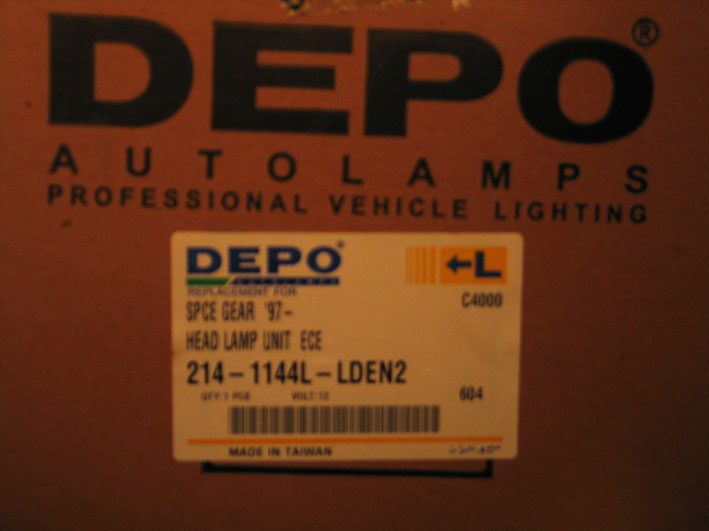

vol Опубликовано 27 января, 2009 Жалоба Опубликовано 27 января, 2009 -=MAXDIE=- сказал: Заблуждение № 2: Лёша (alm) в своём сообщении № 25 этой темы написал всё абсолютно верно! LD - это именно Left-side Drive - левостороннее движение, т.е. для автомобилей с правым рулём (японцы). Коды mitsubishi (MR162651 и MR162652), указанные для аббревиатуры LD точно соответствуют моим фарам по CAPS'у - можете проверить - номер моего кузова всегда под аватаром. Соответственно, если вы хотите поставить правильные фары, нужно смотреть RD! Возможно по капсу они и бъются как LD ( на japancats вообще для европеек оригинальные номера заканчиваются на 55 и 56), вероятно в каталоге депо косяк, раз они только в разработке (TBA). А LD = LHD (ИМХО), т.е. Left hand drive и в инете только они (LD) как евросвет встречаются и у мну LD на деповской фаре евросвет написано...поэтому усе-же LD енто евросвет. Если есть ссылка на какую-нибудь вразумительную инфу поэтому вопросу, прошу поделится. ПЫС: Ну если нет аналогов фар евросвета , для особо жаждущих еще есть оригинал... Цитата

alm Опубликовано 28 января, 2009 Жалоба Опубликовано 28 января, 2009 vol сказал: А LD = LHD (ИМХО), т.е. Left hand drive и в инете только они (LD) как евросвет встречаются и у мну LD на деповской фаре евросвет написано...поэтому усе-же LD енто евросвет. Если есть ссылка на какую-нибудь вразумительную инфу поэтому вопросу, прошу поделится. Ты и есть обладатель вразумительной инфы! Если 1. У тебя фары DEPO; 2. они освещают правую обочину, т.е. рассчитаны под левый руль; 3. на них индекс LD (будь добр, проверь ещё раз!); тогда LD - означает "левый руль". Безо всяких ИМХО. И, кстати, а чем отличается код левой и правой фары? Не парами же они продаются. Цитата

vol Опубликовано 28 января, 2009 Жалоба Опубликовано 28 января, 2009 Повторюсь, это рестайлинг евросвет (после 97г) Это левая фара, у правой после цифр написана буква R: 214-1144R-LDEN2 Цитата Кстати, посмотрите, как экзист отжигает: на конкретный код фар Depo он даёт одновременно кроссы на оригинальную левую и правую фары!!! Видимо надо в поиске указать левую или правую фару тебе нужно, типа: 214-1134L-?D или 214-1134R-?D Цитата
