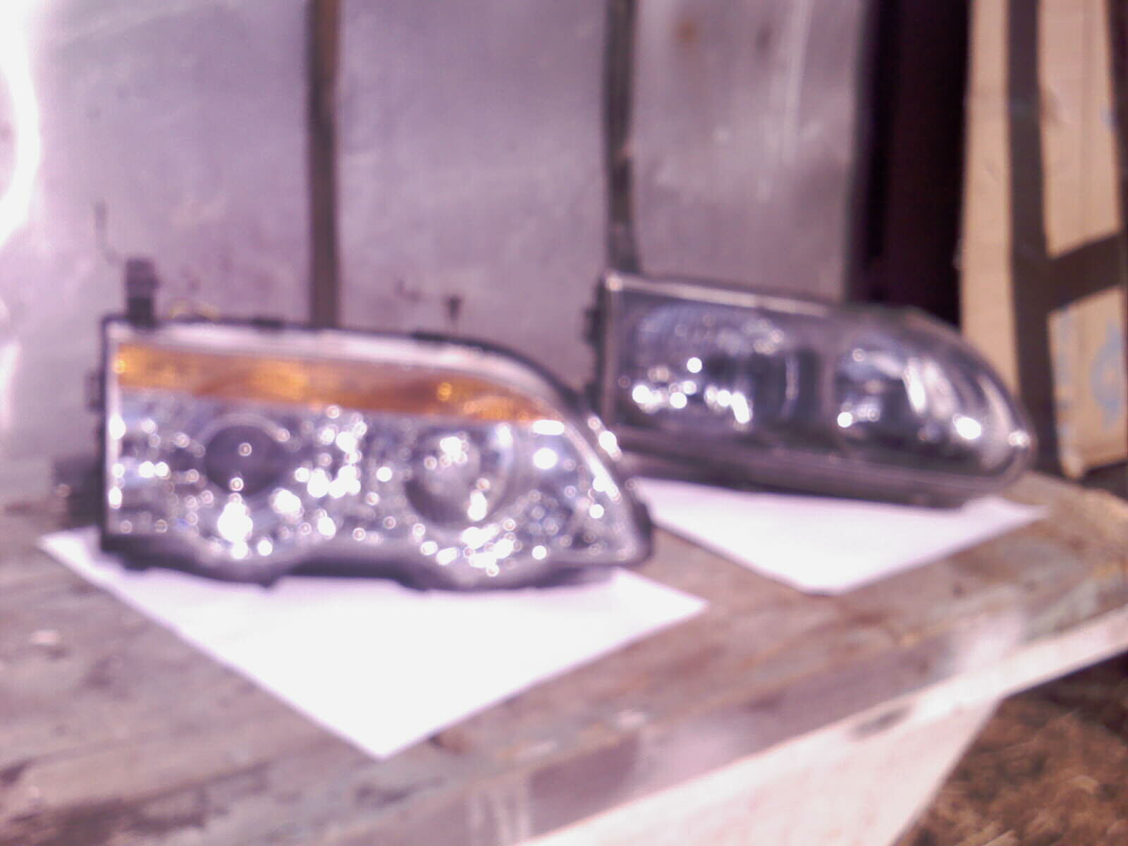

HARU Опубликовано 29 марта, 2009 Жалоба Поделиться Опубликовано 29 марта, 2009 Вчера фары воткнул, светят правильно, по европейски. Пучек ровный и видна четкая граница и "галки" в право. Подошли как родные, только интегрированные поворотники и габариты не подключил пока - там разьем какой то хитрый, если не найду подобного "папу" предется что то лепить. Фары полностью герметичные. Касяк один - они с линзами и имеются небольшие закругления внизу фар, т.е нужна рамка с декоративной решеткой радиатора на более новую машину (Говорил мне Шах - покупай сразу рамку и решетку радиатора). Ну ничего, буду в мае сразу все на месте подберу и поставлю. Правда фотка немного расплывчата получилось, но смысл оптики понятен (специально сфотографировал со стандартом, чтобы были видны отличия. Фара пластиковая, фирменная, не китайский самопал. На днях сфотаю на машине и выложу. Цитата Ссылка на комментарий Поделиться на другие сайты Поделиться
Николай 2 Опубликовано 30 марта, 2009 Жалоба Поделиться Опубликовано 30 марта, 2009 HARU доброго времени суток, и спасибо за ответ. Я посмотрел на китайскую технику DONG FENG под этой маркой. Фары похожи, но хотелось всё таки потрогать руками, покрутить. Я похожие фары видел в DEPO-вском каталоге, фото расплывчатое и трудно сравнить с оригиналом. Если не затруднит сделать более отчётливое фото, снимите ещё раз. И по возможности каталожные номера фар выложите(когда появиться такая возможность). Ещё раз спасибо. Цитата Ссылка на комментарий Поделиться на другие сайты Поделиться
HARU Опубликовано 30 марта, 2009 Жалоба Поделиться Опубликовано 30 марта, 2009 "И отпишите если не затруднит как они встали на машину и как свет" Встали легко - в родные отверстия (смотри пост выше), поворотники нацепились как родные. Светят правильно, по европейски. Если не хотите заморачиваться с решотками, то берите на машину до 2003 года (послерестайлинг по нашему), те вообще один-в один, только без линз ну и поворотников с габаритами сверху. Фары пластиковые, а не стекло как на родных. Управление фарами выведено в спец разьем. Я просверлил в задних крышках отверстия (за лампочками), вставил ксеноновые лампы и заклеил технологические отверстия холодной сваркой. Теперь если нужно вытащить лампу- поворачиваю крышку, снимаю ее и вытаскиваю лампу. Блоки росжига "навесил" на телевизор на 3М двухсторонний скотч, висят уже пол года - полет нормальный. Цитата Ссылка на комментарий Поделиться на другие сайты Поделиться

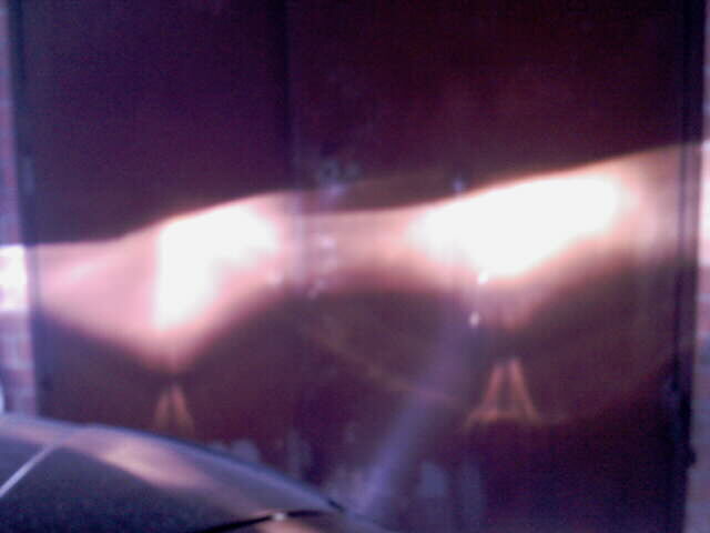

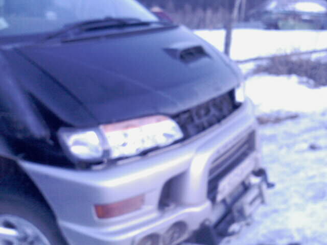

HARU Опубликовано 31 марта, 2009 Жалоба Поделиться Опубликовано 31 марта, 2009 Вот, сфотографировал "правильную" засветку новых фар и вид новой фары на машине.. Ну и видно, что решетки радиатора не хватает, так и буду ездить до майской поездки в Китай.. Но светят супер, всетаки линзы рулят, пучек мощьный и не рассееный как было когда поставил ксенон в "родные" фары. Кстати, нашел тему, где на форуме обсуждалась данная оптика http://www.delicaclub.ru/forum/index.php?s...c=1729&st=0 Нашел для себя нужным еще заменить и поворотники, чтобы все "было в тему" Цитата Ссылка на комментарий Поделиться на другие сайты Поделиться
Николай 2 Опубликовано 31 марта, 2009 Жалоба Поделиться Опубликовано 31 марта, 2009 HARU Спасибо за фото, свет впечатляет, это то что нужно. И сам не слепой и других не слепишь. Кстати в инете много ссылок про правильную регулировку фар, отрегулировать и с ТО проблем не будет совсем. А если брать не линзованые, они всают без переделок(капот,крылья, решотка)? Линзованая оптика смотриться хорошо, но не хочется менять морду лица на машине. Так как лишняя канитель, и дополнительные расходы в непростое кризисное время.(шутка) Если будешь у жёлтых братьев, узнай пожалуйста каталожные номера, и от каких авто подходят на PE8W. 1994.7. Вообще если комплект фар 5000 +решотка. +перевозка=10000 можно и повозиться и переделать. И при замене нужно докупить решотку и поворотки или можно старые? Ещё раз спасибо. Николай. Цитата Ссылка на комментарий Поделиться на другие сайты Поделиться
HARU Опубликовано 1 апреля, 2009 Жалоба Поделиться Опубликовано 1 апреля, 2009 "Вообще если комплект фар 5000 +решотка. +перевозка=10000 можно и повозиться и переделать. И при замене нужно докупить решотку и поворотки или можно старые?" Решотка стоит 1-1, 5 т.руб. Это на линзованные. Без линз, стандарт, фары - дешевле (не знаю на сколько). Поворотники подошли старые, но я заменю на тюнинговые. Повторюсь, если ставить аналоги "родным" то ничего менять и докупать не надо, просто будет "нормальный" свет. А каталог я привезу в середине мая в электронном виде и какнибудь размешю для интересующихся форумчан. Перевозка через границу ничего не стоит, лишь бы общий вес груза (всего) не превышал 35 кг. и если везти не более 3-х наименований одного и того же изделия (на машине можно провести больше, сказав что это "детали этой машины") иначе таможенники заводят дело. Цитата Ссылка на комментарий Поделиться на другие сайты Поделиться

igorenya Опубликовано 4 апреля, 2009 Жалоба Поделиться Опубликовано 4 апреля, 2009 HARU, так мы и не увидели неразмытую фотографию. Выложи если не трудно. Я недавно тоже озадачился правильной переделкой ближнего света, подробности здесь. В результате ничего покупать не надо, кроме линзованых блоков в китае. Цитата Ссылка на комментарий Поделиться на другие сайты Поделиться

HARU Опубликовано 6 апреля, 2009 Жалоба Поделиться Опубликовано 6 апреля, 2009 "HARU, так мы и не увидели неразмытую фотографию. Выложи если не трудно. Я недавно тоже озадачился правильной переделкой ближнего света. В результате ничего покупать не надо, кроме линзованых блоков в китае. " Я бы снял "неразмытую", да я на Делике почти не езжу - стоит в гараже и снять "нормально" не получается. В выходные подготовил к поездке на майские празнике в Китай (снял лебедку, одел колеса "чтоб доехать и выкинуть в Китае"). На днях ванну повезу домой, постораюсь сфотать. Фары то ты переделал, а как техосмотр будешь проходить (поподешь где на дороге на гайца который доколупается что ты сам фары переделал, сложно будет отмазаться)? Линзованные блоки тоже видел в Манджурии, но так как там есть европейская оплика на рестайл и дорестайл (Для Казахстанцев - я перед поездкой "разговаривал" с Шахом, он тоже может привезди " европейскую" оптику (он мне и присоветовал что и как искать)) особой нужды во внедрении линз в фары не вижу, хотя на любителя. В принципе по деньгам один и тот же порядок, только ничего делать не надо. А которые я себе фары воткнут, там уже стоят линзы. Цитата Ссылка на комментарий Поделиться на другие сайты Поделиться
