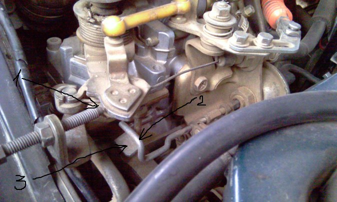

N181 Опубликовано 26 августа, 2011 Жалоба Опубликовано 26 августа, 2011 (изменено) начнём с того, что 800 об.мин это много. Надо 700+\-30 об.мин на полностью прогретом движке. На дизеле обороты ХХ сильно зависят от степени прогрева двигателя. Плюс "Дело в том, что в новом, неизношенном ТНВД объем подачи топлива почти линейно зависит от угла поворота рычага подачи топлива (от степени нажатия на педаль газа). Со временем в силу различных причин эта зависимость исчезает и возникает такая картина: вы повернули рычаг подачи топлива, например, на 10° – двигатель поднял обороты на 200 об/мин. Поворот рычага еще на 10° дает увеличение оборотов уже примерно на 600 об/мин, еще 10° – двигатель увеличивает обороты сразу на 1000 об/мин. Другими словами, при изношенном ТНВД зависимость величины оборотов двигателя от угла поворота рычага подачи топлива перестает быть линейной."отсюда 1.винт регулировки ХХ, на прогретом двигателе должен касаться рычага газа(если не касается ищем причину - устраняем) 2.рычаг системы повышения оборотов при включении кондиционера(при выключенном кондее НЕ должен касаться вертикального штока рычага газа, если касается - устраняем) 3.рычаг системы прогрева двигателя ( на прогретом двигателе НЕ должен касаться вертикального штока рычага газа ПРИМЕР:здесь видно,что рычаг системы прогрева двигателя(двигатель ХОЛОДНЫЙ) сдвинул вертикальный шток рычага газа и винт регулировки уже НЕ достаёт до рычага газа. Если во время прогрева двигателя положение этих рычагов не изменится, то обороты будут расти по мере прогрева двигателя. Если же всё гут, а холостые большие, то пробуем сначала уменьшить их винтом регулировки ХХ, до величин написанных выше.При этом, не редкость,бывает так, что винт открутили, а обороты не падают. Смотрим опять пункты 2 и 3 пояснений к первой фотке. Если есть ручной газ - проверяем его. Осматриваем трос газа и педаль на предмет заедания, пружину рычага газа(вдруг сломалась). Если ХХ всё равно велики, то пробуем крутить винт цикловой подачи топлива.Если он закрыт пломбой, значит его ещё не крутили, прежде чем её сорвать проверь и исключи все другие возможные причины(см выше)!!!. Винт стоит в не очень удобном для регулировки месте, поэтому крутить его придётся при выключенном движке. Ослабляешь гайку на 12 и крутишь ПО ЧУТЬ ЧУТЬ (1\8, максимум 1\4 оборота). По часовой добавляешь цикловую(обороты), против часовой - убавляешь.Учитывай, что при затягивании контргайки винт цикловой имеет свойство так же слегка прокручиваться вслед за гайкой, поэтому делай поправку при регулировке винтом. стрелкой показан винт(где то там) Косвенным показателем, что попал почти в яблочко может служить следующее: на прогретой движке на ХХ(700+-30об.) при включении ближнего света обороты практически не падают. на прогретой движке на ХХ(700+-30об.) при включении D нет сильной просадки(падения) оборотов и сильной вибрации Изменено 26 августа, 2011 пользователем N181 Цитата

OlegOFF Опубликовано 24 января, 2012 Жалоба Опубликовано 24 января, 2012 @N181, не нащел я там регулировочного винта с контр гайкой где вы показывали но..... нашел как избавиться от 1800 об/мин там два регулировочных винта на тнвд где автомат прогрева вот тот который ближе к салону расположен то есть тот к которому хуже всего подобраться с отверткой и понизил мне обороты так что рекомендую хотя ларчик так просто открывался что я и не верю что это так просто Цитата

Devil@ Опубликовано 23 октября, 2012 Жалоба Опубликовано 23 октября, 2012 Я так понимаю речь идёт о подсосе воздуха в топливной магистрали, или в этих мелких шланчиках с эл. клапанами, или и то и другое? А что это за рычаг системы прогрева двигателя на картинке выше, у меня такого нет, а вот рычаг системы повышения оборотов при включении кондиционера у меня вообще отключен, шланчики просто висят и если их заглушить то ничего не меняется. Заранее спасибо. Цитата
