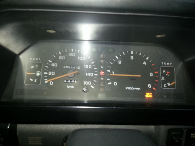

]До замены датчика давления масла, двигатель на горячую держал 1000 об/мин. и речи не было о 750 так как при понижении оборотов был такой расколбас! А сейчас работает на 750 и практически не трясётся. Сегодня завёл при -16 и вроде нормально, а звучёк звонкий напрягает ухо, не люблю лишних шумов!!!
Конечно стало лучше, теперь просадки при включении D или R почти нечуствую, а при включении света и печки темболее!
post-13284-0-78680000-1353985331_thumb.jpg Но я так и немогу понять-причём тут датчик давления?[/color]
