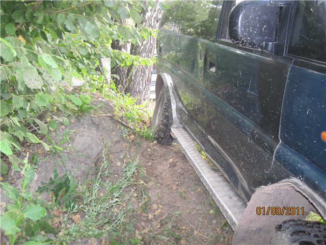

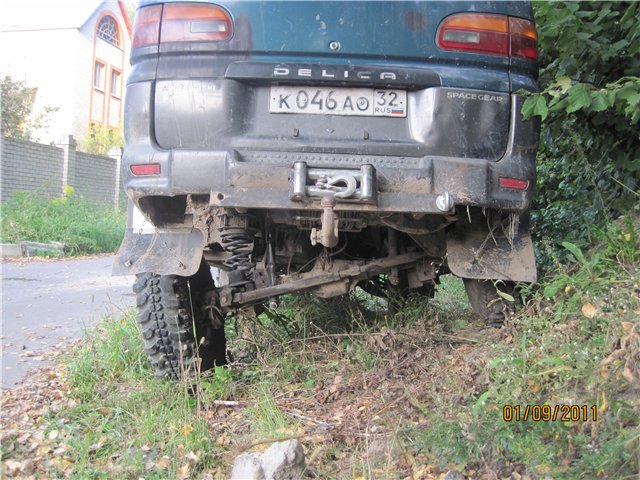

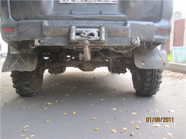

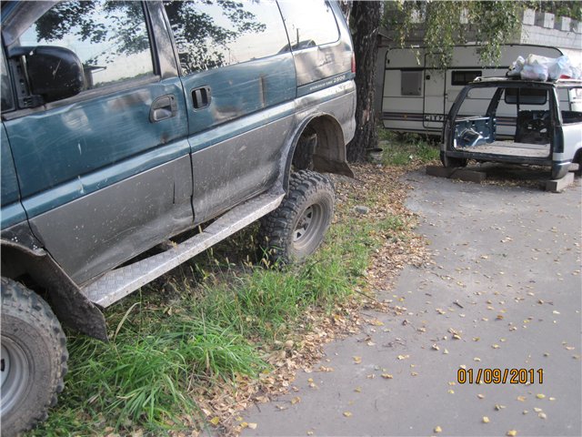

Я тоже переставил пружины на мост вот фото, если будут вопросы отвечу, стаб выкинул сзади, из нововедений которых нету на фото это установка аммортизаторов от ТЛК 80 ухо-штко (у меня ECS был)
Впечатления только положительные, пружиныполучили вторую жизнь, т.к. до этого они работали через рычаг, сейчас даже не требуется доп пружин, раньше только на отбойниках ездил если груза много, валкости ничуть не прибавило может потому что еще перед не задрал, ездил по грунтовке по гравию с грузом с 5 человеками + бутора по крышу на охоту по трассе (а уж поверьте у нас в городе дороги не ахти ямы да канавы, все нормуль!

Рычаги: я ж говорил, сделал из грузовых рулевых тяг(камаз или зил,полые)36мм сечением.Чем они хороши:достаточно тонкая труба(не якорит)и в то же время толстая стенка(очень трудно согнуть или помять при наезде на препятствие).Втулки выточил у токаря(под родные сайленты),потом ровно разметил и приварил(получилась обычная реактивка,только из дикого металла).
Согласен с Farsh,машина стала плавнее идти по ухабам и держать нагрузку(рычаг то уменьшился на хвосте, после смещения пружины назад).Ходы отличные,доргу держит отменно(140 по гребёнке идёт-думаю достаточно для наших машин),стаб не собираюсь одевать.
Можно взять нижний рычаг пружины, распилить с низу изогнуть как тебе надо под высоту делки, свасркой усилеть распил поставить пружины с ниссан сафари 61 кузов, получается лифт 4дюйма.Амортизаторы взял тоже с сафаря,+наварил ухо к амортизатору нехватало ходу.
