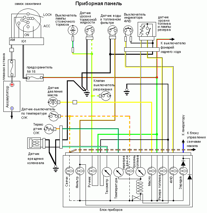

Семеныч Опубликовано 17 октября, 2022 Жалоба Опубликовано 17 октября, 2022 На механике нет датчика оборотов. На вашей схеме стоит датчик коленвала. Если не ошибаюсь, на механике, тахометр от гены берет импульс. Цитата
sol-minor Опубликовано 17 октября, 2022 Жалоба Опубликовано 17 октября, 2022 В 17.10.2022 в 06:51, михалыч алт сказал: На ТНВД стоит датчик оборотов. От него идет провод на приборку. Если датчик исправен, то проблема в проводах, разъеме или самом тахометре. Показать Вот, искал я этот датчик, я так понял он двухконтактный, один провод от него на приборку уходит, а второй это заземление выходит? повторюсь провода оборванными достались, ищу концы с концами Цитата
михалыч алт Опубликовано 17 октября, 2022 Жалоба Опубликовано 17 октября, 2022 (изменено) В 17.10.2022 в 07:35, Семеныч сказал: На механике нет датчика оборотов. На вашей схеме стоит датчик коленвала. Если не ошибаюсь, на механике, тахометр от гены берет импульс. Показать От гены импульсы не идут. Не нужно заводить людей в заблуждение. На схеме написано, что датчик коленвала. На самом деле это датчик оборотов на ТНВД. Изменено 17 октября, 2022 пользователем михалыч алт Цитата

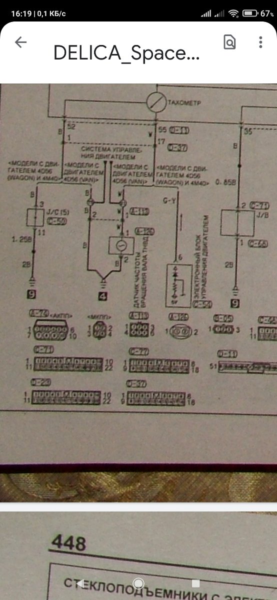

михалыч алт Опубликовано 17 октября, 2022 Жалоба Опубликовано 17 октября, 2022 Вот ещё схемку нашел. Может поможет? 1 Цитата
sol-minor Опубликовано 17 октября, 2022 Жалоба Опубликовано 17 октября, 2022 По схеме нарисовано два провода, один на тахометр, второй на землю прикручен видимо в какой-то болт. Ок спасибо буду вызванивать и менять проводку. Попутный вопрос в этой фишке уходит провод на свечи? Перестало реле отщелкивать после манипуляций с фишкой 6 контактной Цитата
sol-minor Опубликовано 18 октября, 2022 Жалоба Опубликовано 18 октября, 2022 В 17.10.2022 в 16:05, михалыч алт сказал: Вот ещё схемку нашел. Может поможет? Показать Думаю это сильно поможет теперь. Видимо оборван датчик ож на свечи Цитата
михалыч алт Опубликовано 18 октября, 2022 Жалоба Опубликовано 18 октября, 2022 В 18.10.2022 в 00:15, sol-minor сказал: Думаю это сильно поможет теперь. Видимо оборван датчик ож на свечи Показать Вот, только хотел сказать про датчик температуры. У меня как-то на Делике тоже оторвался в разъёме провод от датчика температуры. На взгляд не видно. Пока не подёргал за провода. Провод и выскочил из разъёма. Заменил разъём и реле накала стало работать нормально. Цитата
