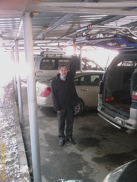

mirus Опубликовано 20 марта, 2009 Жалоба Опубликовано 20 марта, 2009 Ничего колхозить не надо вот вам на фото дверь обесшумленная с лестницей. На фото я рост 170. Сори за качество. Цитата
Председатель Опубликовано 20 марта, 2009 Жалоба Опубликовано 20 марта, 2009 mirus тебе повезло,а у большинства не держится.Вот и пытаемся искать выход. Цитата
