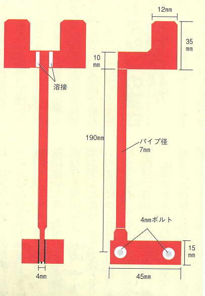

Джаспер27регион Опубликовано 8 апреля, 2012 Жалоба Опубликовано 8 апреля, 2012 Кто нибудь заказывал такую штуку,а то вторые амортики не охото мастырить,сверлить и т.д! Цитата
Groza13 Опубликовано 9 апреля, 2012 Жалоба Опубликовано 9 апреля, 2012 @Джаспер27регион, прикольная тема ) надо попробовать, благо не сложно! спасибо за идею и фотку, а то моя дверка тяжеловата Цитата
Джаспер27регион Опубликовано 10 апреля, 2012 Жалоба Опубликовано 10 апреля, 2012 @Groza13,а моя настолько тяжеловата,что на морозе ВООБЩЕ не держится((((сразу по голове :28: Если не найду такую штуку,тогда буду в отпуске и придётся колхозить сей девайс! Цитата

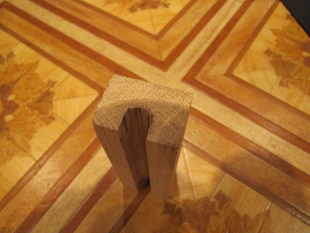

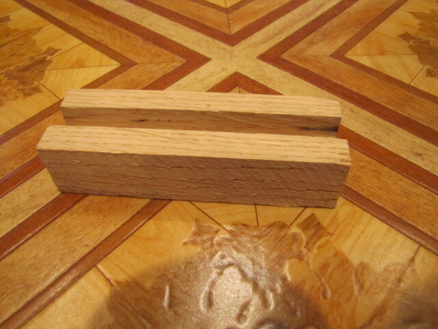

АЛЕКСЕЙ222 Опубликовано 10 апреля, 2012 Жалоба Опубликовано 10 апреля, 2012 (изменено) @Groza13,@Джаспер27регион,можно сделать и так ,только длину добавить. К размышлению..... Для именно такой высоты задней двери нужен брусок с пазом.Сечением бруска 100*33*23 и паз 10*10 мм.,длиной можно играть. Всё таки лучше ,как сделал я.Писал выше. Изменено 10 апреля, 2012 пользователем АЛЕКСЕЙ222 Цитата

АЛЕКСЕЙ222 Опубликовано 11 апреля, 2012 Жалоба Опубликовано 11 апреля, 2012 Трубка болтаться будет,нужен именно паз. Цитата
Джаспер27регион Опубликовано 11 апреля, 2012 Жалоба Опубликовано 11 апреля, 2012 Ну тогда к фрезировщику на поклон Цитата

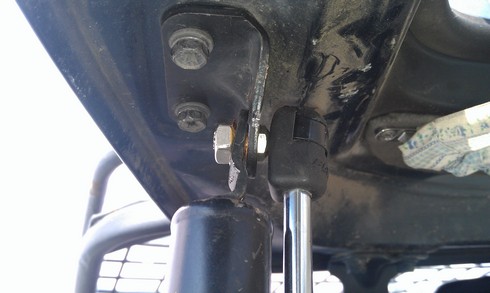

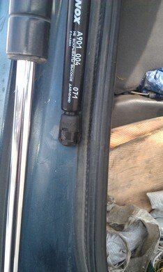

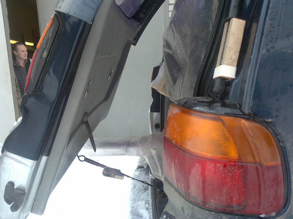

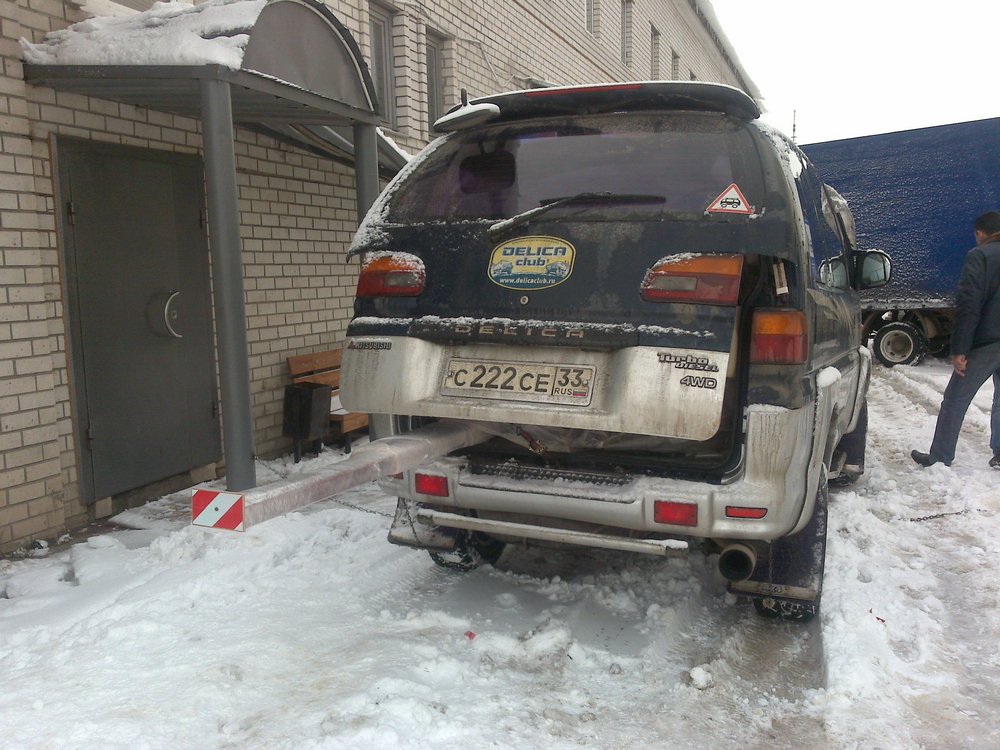

Ледокол Опубликовано 24 августа, 2012 Жалоба Опубликовано 24 августа, 2012 (изменено) Привет всем форумчанам кто мучается с амортами задней двери, у меня эта проблема встала с прошлой зимы а летом еще и лестницу поставил, (совсем капец). Но летом особенно заниматься этим вопросом некогда было, сейчас когда жара спала, вот уже вторые выходные в городе и появилось время заняться этой проблемой. В итоге на все про все ушло полтора часа времени и 700 р. денег. В итоге лопата, лестница и 5 литровую канистру вешаю под умывальник. Без канистры жена с трудом закрывает. На фотографиях все в принлипе понятно но у кого есть вотросы пишите в личку ktotam-66@mail.ru или звоните 8-952-5ноль1 -430пять. Изменено 24 августа, 2012 пользователем Ледокол Цитата
Ледокол Опубликовано 24 августа, 2012 Жалоба Опубликовано 24 августа, 2012 (изменено) Еще фотки Изменено 24 августа, 2012 пользователем Ледокол Цитата
скат Опубликовано 28 августа, 2012 Жалоба Опубликовано 28 августа, 2012 Это от 9ки амортизаторы? И почему к верх ногами? Цитата

Ледокол Опубликовано 31 октября, 2012 Жалоба Опубликовано 31 октября, 2012 От истаны наверно хорошо будет только я их в Челябинске не нашол, это раз. Будут ли они держать дверь вместе с лестницой и ЛОПАТОЙ это два, И если они даже умрут через год (как тут некоторые пишут в чем я сомневаюсь) то цена вопрса 350р., это три. А стоят они верх ногами потому что, по другому не входят. Цитата
