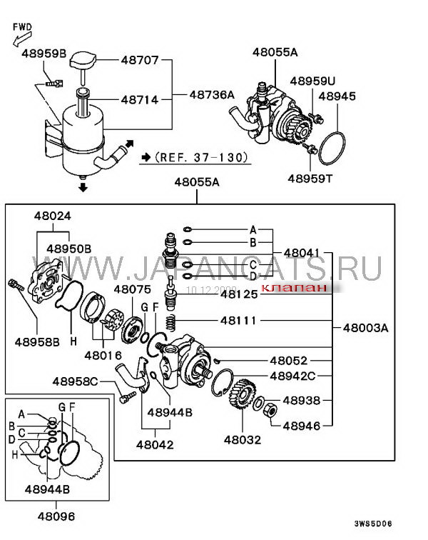

def Опубликовано 10 декабря, 2009 Жалоба Опубликовано 10 декабря, 2009 (изменено) Проблема в перепусном клапане, было дело на зимней рыбалке, вобщем как у всех, тока он у меня так и не заработал, - я его снял - разобрал - обнаружил что клапан заклинило => выдернули почистил и немного отшлифовал 2000ой наждачкой - заклинило опять через два дня, опять скинул все и уже более тщательно обработал (убрал заусенки). Работает в таком виде уже год, но если кто то будет проводить ту-же процедуру, то мой совет: без фанатизма немного снимать Из всего сказаного, я могу предположить что у всех один и тот же клапан клинит, у кого-то отходит у кого-то нет, не спешите его выбрасывать можно попробовать раенимацию (хуже не будет) ps жаль фоток нет, и сам уже не помню Изменено 10 декабря, 2009 пользователем def Цитата
def Опубликовано 10 декабря, 2009 Жалоба Опубликовано 10 декабря, 2009 (изменено) Вот что смог сделать и вспонить. Может кому понадобится в будущем. http://www.delicaclub.ru/forum/index.php?/topic/3258-zamena-nasosa-gura/ Если не удастся выащить клапан открутив 48041 тогда разбирайте его, с левой стороны как на картике И!!!! Будтье аккуратны при разборе, что бы не потерять детальки разные, заниматся на улице не вариант, только дома!!!! Будут вопросы пишите Изменено 10 декабря, 2009 пользователем def Цитата
