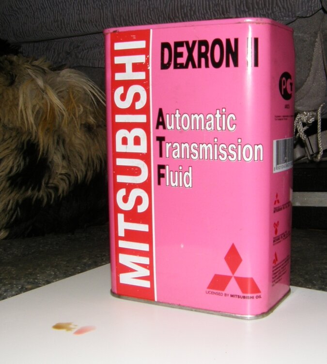

aleexx Опубликовано 9 февраля, 2010 Жалоба Опубликовано 9 февраля, 2010 По просьбе выкладываю фото жижи, которую доливал в ГУР кирпича и булки (похожую тему про ГУРы не нашёл, прошу прощ. за офф): Указанную жижу смешивал со штатной, в течении 3-х лет полёт нормальный. 2 года назад менял бачок ГУРа после ДТП, объём долитой потом жижи прим 0,5 л. На фотке, на белом фоне для сравнения две капли: одна из банки, вторая из бачка ГУРа: наглядно изменение колера. Цитата
