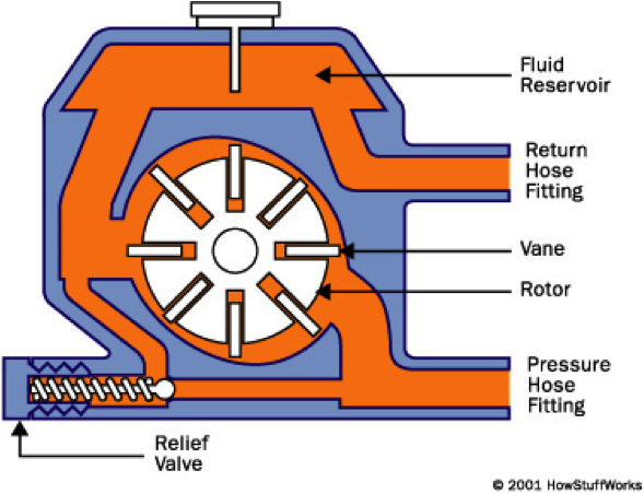

dragon Опубликовано 12 февраля, 2013 Жалоба Опубликовано 12 февраля, 2013 (изменено) чтобы гонять воздух, надо его засосать, а для этого надо убитые резинки в насосе иметь, тогда за счет лучшей сжимаемости воздуха, насос почти не качает жидкость, ибо там уже аццкая пена. Вот кстати картинко отПТУшников На самом деле жесть все в интернетах и русских и нет её бездумно копируют, хотя это 2х камерный вариант насоса и вторая полость, тоже сжимает, выброс жидкости идет в районе схлопывания лопаток Вот правильная схема насоса Изменено 12 февраля, 2013 пользователем dragon Цитата
Ser-Bat Опубликовано 12 февраля, 2013 Жалоба Опубликовано 12 февраля, 2013 как только возникнут условия , когда пзри будут на лопатках, то эти пзри, начинают шуметь, насос начинант гудеть. У меня насос не гудел и не гудит... И пены там было не много, так что ИМХО вы не туда копаете. Вон на прогретой АКПП на щупе тоже видна пена и ничего... Надо копать в сторону определения причины зависания клапана. Цитата
