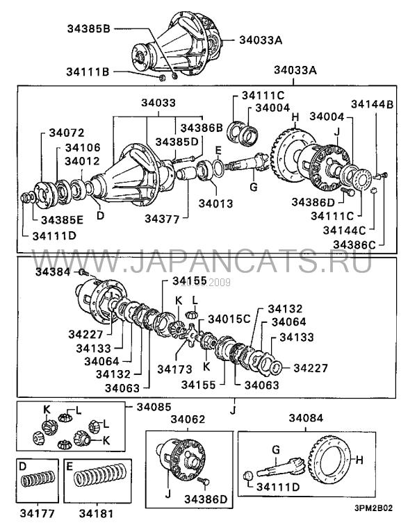

Demiurge Опубликовано 19 марта, 2009 Жалоба Опубликовано 19 марта, 2009 Привет всем! В общем, достал я ЛСД дифф на свой космолет. Он бу и понятно что скорее всего убитый. Я хочу его перебрать, то есть поставить новый комплект фрикционов. Подскажите плиз какие детали для переборки нужно заказывать. Схема тут: LSD дифф У меня есть свой вариант ответа, но я не уверен в нем. Заранее спасибо! Цитата

Demiurge Опубликовано 19 марта, 2009 Автор Жалоба Опубликовано 19 марта, 2009 Про комплект дисков - понятно. А точно это какие детали? 34063 и 34064? Или нужно еще и 34132 и 34133? Цитата

Demiurge Опубликовано 19 марта, 2009 Автор Жалоба Опубликовано 19 марта, 2009 Юра, ты по деталям можешь точнее сказать что меняется? Цитата

Юра Опубликовано 20 марта, 2009 Жалоба Опубликовано 20 марта, 2009 Сами диски это 34132, их 6 штук и они с насечками. Просто непонятно что у тебя сломалось-могут диски стереться или пополам (как поломались у меня) а могут и лепестковые пружины. Весь ЛСД эфект скрыт в 34062. Если удасться то лучше сразу 34062 заказать. Оставиш свою главную пару а это новое поставиш. Цитата
Demiurge Опубликовано 20 марта, 2009 Автор Жалоба Опубликовано 20 марта, 2009 ОК, пасиб большое! У меня все целое там, только диски стерты. Целиком дифф - слишком дорого у нас он около 40 тыр выходит. А комплект дисков около 10. Единственное, насколько я понимаю, "диски" это не только 34132. Это еще 34063, 34064 и 34133 - пружинная шайба. Или ты бы заказал 6 штук 34132? Поправь, если я ошибаюсь. Ты себе целиком дифф заказывал? Сколько получилось по деньгам? Цитата

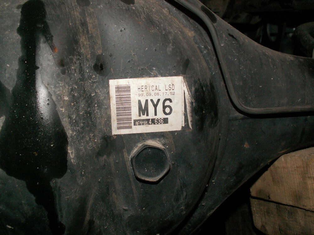

Andr.sochi Опубликовано 20 марта, 2009 Жалоба Опубликовано 20 марта, 2009 Привет ребят, я пытался найти на свою P35W мост LSD, мне сказали найди VIN с P35W с мостом LSD. Может у кого родной стоит? Цитата

Demiurge Опубликовано 23 марта, 2009 Автор Жалоба Опубликовано 23 марта, 2009 Andr.sochi, а зачем тебе frame от машины с LSD мостом? Если БУ - то это и так глазами видно ЛСД он или нет - там корпуса диффов разные. А если новый заказывать то коды и без фрейма в каталоге на раз находятся. на p25/35 было только два типа диффов с ЛСД и без. Юра, я про ЛСД дифф. Если ты его себе заказывал в сборе, то сколько он у тебя стоил. Цитата
