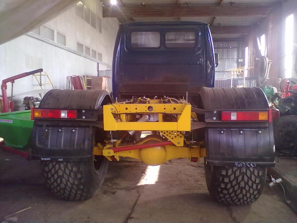

T-A Опубликовано 15 мая, 2015 Жалоба Опубликовано 15 мая, 2015 Вообще по мостам я считаю след: Если ставить мосты - значит надо проходить те места где ну онень трудно. Следовательно надо увеличивать диаметр колеса(это умеют все). В след за этим нужно обязательно изменять передаточное число в мостах чтоб не ездить только на 1 и 2 передаче. Идеальное решение из расчета цена-надежность узла-доступность я считаю мосты от ГАЗ-66 перед и зад. Они с самоблокирующимся дифф.,передаточное число 6,83. И самое главное передний мост с левым расположение яблока. Есть конечно и недостатки... ИМХО если буду заморачиваться в серьез этимвопросом то буду работать только с ними. Приветствую! Я тут намедни "66 - е" мосты подкатил под "Соболя": Цитата
T-A Опубликовано 15 мая, 2015 Жалоба Опубликовано 15 мая, 2015 К чему я это рассказываю? Дело в том, что похоже буду делать "Кит - набор" - рама плюс мосты "66 - го" под "Honda Stepwgn". 1 Цитата
Делика Стихия Опубликовано 15 мая, 2015 Жалоба Опубликовано 15 мая, 2015 А какой смысл был вкатывать такие тяжёлые мосты под шины низкого давления? Родные или УАЗа бы полегче были...? Цитата
T-A Опубликовано 15 мая, 2015 Жалоба Опубликовано 15 мая, 2015 Компания "Авторос" выпускает "Мулы" мелкой серией ("Газели" на мостах "Газ - 66") и реально их продает. Я так же делал эту машину под заказ. И "Хонду" человек хочет видеть на мостах "Газ - 66". Значит смысл есть? Цитата

T-A Опубликовано 17 мая, 2015 Жалоба Опубликовано 17 мая, 2015 А вот интересно,по цене:лапландеры примерно одинаково стоят с 66ми мостами? Там вес намного меньше,и качество выше и надежность на высоте. По цене могу сказать, что брал практически новые мосты по 18 тысяч родных российских рупий в Нижнем. Правда хранение отвратительное - под открытым небом. Сам поехал за ними на этом же "Соболе". Вскрыли задний мост, вынули редуктор и скинули ступицы - все в новое, колодки, барабаны, подшибники... Собрали обратно - даже сальники не стали менять - мягенькие. Передний редуктор не стали и вынимать, только ступицы вскрыли, смазку новую заложили и закрыли. Вообще - то планировал дисковые тормоза и дисковый пневморучник установить, но скудность бюджета не позволила это сделать. Ну а по надежности вопрос может быть спорным. Хотя кому как нравится и кто во что верит. Недавно находил в И - нете мосты "шишиги" с хранения то ли в Мытищах, то ли в Железнодорожном по 28 тыров. Вот и сравнивайте. Цитата
