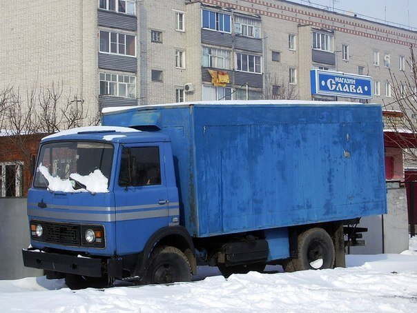

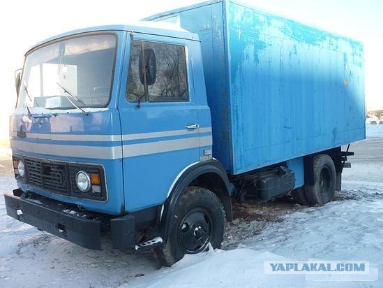

T-A Опубликовано 17 мая, 2015 Жалоба Поделиться Опубликовано 17 мая, 2015 Т-А Я если честно частенько вижу как его на веревке таскают. Ну это тоже не показатель - может косяк какой - то в машинке... А может собрать собрал, а ездить... Я встречал уже седых водителей, которые на пустых газонах регулярно с первой передачи трогаются.... Почему я так сказал - водителей.... Потому как есть шесть градаций шоферов: 1 - шофер; 2 - водила; 3 - водитель; 4 - возюк; 5 - ездюк 6 - ну и пи........к. Все в этой жизни может быть. Машина может и не при чем. Цитата Ссылка на комментарий Поделиться на другие сайты Поделиться

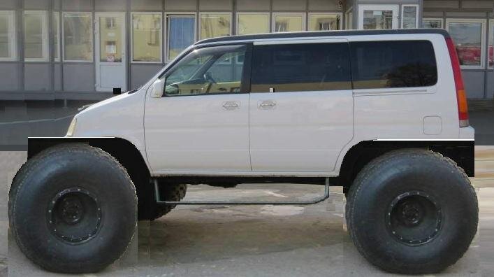

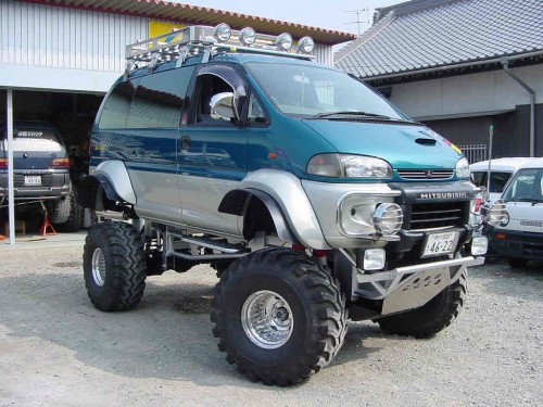

Делика Стихия Опубликовано 17 мая, 2015 Жалоба Поделиться Опубликовано 17 мая, 2015 (изменено) А квадратная труба раму удлиняет получается,не слабовато? Кронштейны панар (верхние) то же на вид хлипковатые для таких мостяр... . Стэп Вагон на раму чью встанет?Мотор чей будет? Изменено 17 мая, 2015 пользователем Делика Стихия Цитата Ссылка на комментарий Поделиться на другие сайты Поделиться
T-A Опубликовано 17 мая, 2015 Жалоба Поделиться Опубликовано 17 мая, 2015 А квадратная труба раму удлиняет получается,не слабовато? Кронштейны панар (верхние) то же на вид хлипковатые для таких мостяр... . Стэп Вагон на раму чью встанет?Мотор чей будет? Подрамник "привязан" к раме через шпильки, а сама рама и подрамник завтулены. За "Панара" можно не переживать - там все Очень Правильно. По двигателю - вернее всего будет "родной". На доноре коробка - автомат "умерла" и потому пока вопрос открытый. Что - нибудь придумаем. По любому будет переднеприводный агрегат с соответствующим понижением в главной передаче КПП - т. е. крутящего момента за глаза хватает, чтобы недурно мосты вращать. По раме еще не определился - либо буду строить, либо подбирать. Пока думаю. Цитата Ссылка на комментарий Поделиться на другие сайты Поделиться

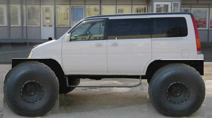

T-A Опубликовано 17 мая, 2015 Жалоба Поделиться Опубликовано 17 мая, 2015 Вот в Пайнте приблизительно намалевал внешний вид "Степа": Это так, для предварительного показа заказчику. На расстояние между колесами и крыльями не обращайте внимания, потому как я показал вид на сброшенной пневмоподвеске: Еще все на согласовании, потому как придется на задней боковой двери делать открывачку либо как на "Победе", либо как на "Икарусе" мягком - сдвижная дверь отпадает из - за широких крыльев. Цитата Ссылка на комментарий Поделиться на другие сайты Поделиться
T-A Опубликовано 17 мая, 2015 Жалоба Поделиться Опубликовано 17 мая, 2015 Конечно от такой высоты я однозначно уйду: Будет несколько пониже. Цитата Ссылка на комментарий Поделиться на другие сайты Поделиться

Делика Стихия Опубликовано 30 сентября, 2015 Жалоба Поделиться Опубликовано 30 сентября, 2015 Давай раскладку Денис! Чё голословно хвастать. Мы то же хотим так поставить. Мож чё мудрого и для себя украдём.Желательно подробнее. Цитата Ссылка на комментарий Поделиться на другие сайты Поделиться
