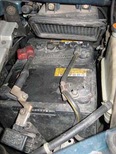

Volvap Опубликовано 26 марта, 2009 Жалоба Опубликовано 26 марта, 2009 Вот мои два, только емкость не разобрал, там все по японаски непонятно... Цитата
