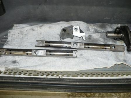

HOH Опубликовано 23 июля, 2009 Жалоба Поделиться Опубликовано 23 июля, 2009 столько советов пустых) все просто ремень мог проскочить на один зуб! все ТНВД стучит. вроде бы метки рядом , а стучит. Вот щас фотки выложу , когда конкретно попал на запчасти .... Все было просто прозевал замену ремня ГРМ. Цитата Ссылка на комментарий Поделиться на другие сайты Поделиться
HOH Опубликовано 23 июля, 2009 Жалоба Поделиться Опубликовано 23 июля, 2009 Короче порвало ремень валов, соответственно попал он в грм и так далее.... два толкателя , две крышки распредвала(бюгель) , ось коромысел..... Цитата Ссылка на комментарий Поделиться на другие сайты Поделиться
HOH Опубликовано 23 июля, 2009 Жалоба Поделиться Опубликовано 23 июля, 2009 посмотрел на экзисте! ось есть! толкатели тоже, крышки клапанные ? нету типа только с головкой , думаю попал ! нет не ведитесь . 1 можно б/у раз и второе есть хитрая фирма которая на этих крышках и делает бизнес!) MR32000 посмотрите по экзисту .... может и кому пригодится, буду рад а так головку менять полностью! не реально.... Да и я не встречал , чтобы гнуло клапана на двигателях 4d56! ни разу .... перебрал 9 двигателей.. Цитата Ссылка на комментарий Поделиться на другие сайты Поделиться

Мечтатель Опубликовано 18 сентября, 2009 Жалоба Поделиться Опубликовано 18 сентября, 2009 Попал я тоже в эту нелегкую ситуацию ремень балансиров прошол чуть больше 20000 км замена планировалась на 25000. Порвался ремень появилась странная вибрация на оборотах и изменился звук двигателя, а на холостых все в норме. Отездил ещё чуть больше недели намотав чуть больше 1000 км и в один прекрасный момент двигатель заглох попытка завестись показала что стартер вращят все очень легко, а эфекта не какого. Снял крышку ремня и вижу ужасную картину кусок ремня балансиров размером примерно 20-25см попал под ремень ГРМ и разумеется тот порвался. Завтра буду разбирать смотреть потери. Ставить буду оба ремня. Буду надеятся что все обойдется малыми средствами так как планируется кап ремонт и консервация данного движка и влаживать в него сейчас кучу денег не очень хочется. Цитата Ссылка на комментарий Поделиться на другие сайты Поделиться
Neo23 Опубликовано 18 сентября, 2009 Жалоба Поделиться Опубликовано 18 сентября, 2009 Потери могут быть: в лучщем варианте замена ремней, в плохом поломанные коромысла и загнута ось коромысел. Загнутых клапанов не встречал. Вот поэтому я отказался от ремня балансиров. зы. если надо есть контрактный движок от пыжа Цитата Ссылка на комментарий Поделиться на другие сайты Поделиться

Мечтатель Опубликовано 22 сентября, 2009 Жалоба Поделиться Опубликовано 22 сентября, 2009 Сегодня продавец в магазине где я брал ремень сказал что балансирный часто лопается из-за подтекания сальника. У меня как показало вскрытие одно карамысло сломано завтра попробую собрать движок и надеюсь что клапан живой. Цитата Ссылка на комментарий Поделиться на другие сайты Поделиться
D.E.M.O.N Опубликовано 22 сентября, 2009 Жалоба Поделиться Опубликовано 22 сентября, 2009 Клапана гнет очень редко у меня на трасе рвало на скорости и все с ними было нормально собирай и все ок. Цитата Ссылка на комментарий Поделиться на другие сайты Поделиться
